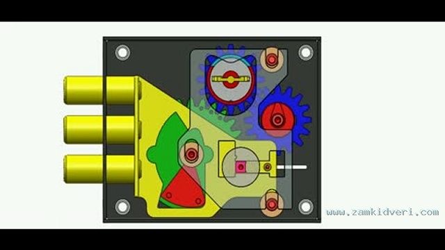

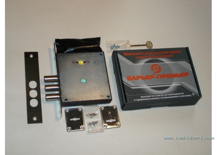

    Замок врезной сувальдный ЗВ8 "Барьер-Премьер" класса U4 по ГОСТ Р 52582-2006
    Вложение 32240
    Вложение 32241
    Замок предназначен для установки на правые и левые двери наружного и внутреннего открывания толщиной от 40 до 100 мм.
    Замок имеет исполнения: для правых и левых дверей; с бексетом (расстояние от торца замка до оси ключевого отверстия) 63 и 85 мм; с лицевой планкой и без неё; с монтажным ключом и без него.
    Вложение 32242
    Замок имеет двухсторонее управление единым ключом.
    Замок имеет запатентованный механизм, исключающий традиционные методы криминального вскрытия, а также усиленную защиту от криминального взлома.
    Внешнее отличие от традиционного замка заключается в том, что полный вылет засова происходит всего за один оборот ключа.
    Запатентованный механизм замка "Барьер-Премьер" реализует новый способ набора кода замка и перемещения засова, исключающий одновременный доступ к сувальда м замка и его засову.
    Новый способ открывания, особая конструкция замка, а также отсутствие в замке традиционных сувальдных пружин исключают возможность вскрытия замка "Барьер-Премьер" любыми отмычка ми, а также методами импрессии (метод деформационных отпечатков) и самоимпрессии (самоустановка кодовых элементов комбинированной отмычкой).

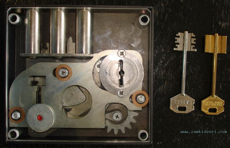

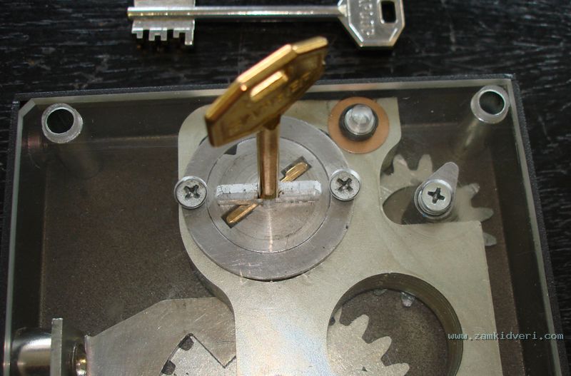

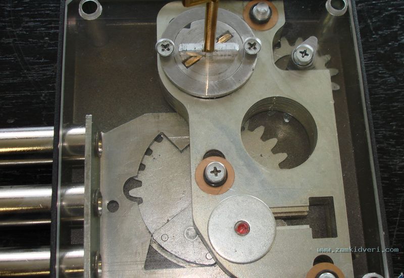

    Берем болванку ключа замка Барьер Премьер и поворачиваем в замке:
    Вложение 31155Вложение 31156Вложение 31157Вложение 31154
    На фото выше видно до какого положения поворачивается заготовка ключа в замке (обратите внимание, это не ключ от замка, а просто заготовка). Далее надо просто сверлить в стойку хвостовика и сдвигать ригеля.

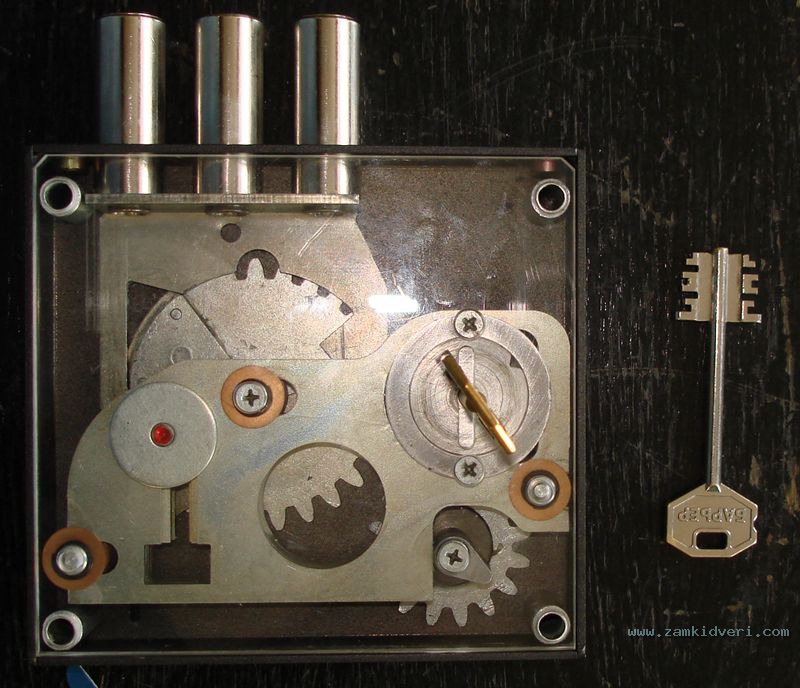

    Далее, берем ключ от замка Барьер-Премьер:
    Вам он не кажется странным, уж больно он симметричный !
    1. Так как ключ вставляется в замок с двух сторон (из дома и с улицы) он обычно обладает диагональной симметрией (обозначено на рис цифрой 1)
    2. Но ключ Барьера обладает еще одной симметрией (обозначено на рис цифрой 2)
    Т.е. работает на ключе только пять зубцов, остальные можно "вычислить" на основе первых пяти (обозначено на рисунке красным квадратом)
    Итого имеем 7 перепадов на одном зубе ключа, всего 5 - независимых.
    По формуле расчетов: http://www.locks.ru/win/informat/secret.shtm
    Имеем 7 в степени 5, всего 16807 комбинаций на замке БАРЬЕР-ПРЕМЬЕР.
    Производитель указал:
    более 40 000 000
    16807 комбинаций на сувальдном замке - это только 2 класс. Для 4 класса минимальное количество 100000. Пункт 5.2. ГОСТ 5086-2003

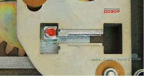

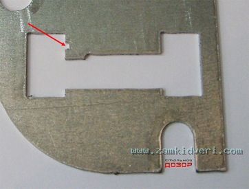

    Защита от отмычек:
    Вложение 32244Вложение 32245
    Задача "обмануть" взломщика, а не сделать зацепы на сувальдах.
