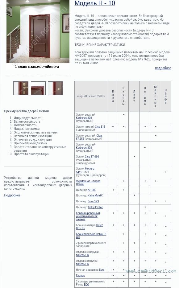

    http://dveri-neman.ru/katalogdvery1?...t_id=476389401
    Модель Н - 10 - Эконом за 61500 руб. По взломостойкости: замок Керберос 308 , шторка Неман , бронепластина на основной замок + накладка на цилиндр - вроде достаточно.
    Но еще Н-102-эконом за 57500 руб. По комплектации аналогично: замок Керберос 308 , шторка Неман , бронепластина на основной замок + накладка на цилиндр + еще Комбинированный усиленный отсек замков.
    По комплектации получается Н-102, нужно еще смотреть конструкцию самой двери.

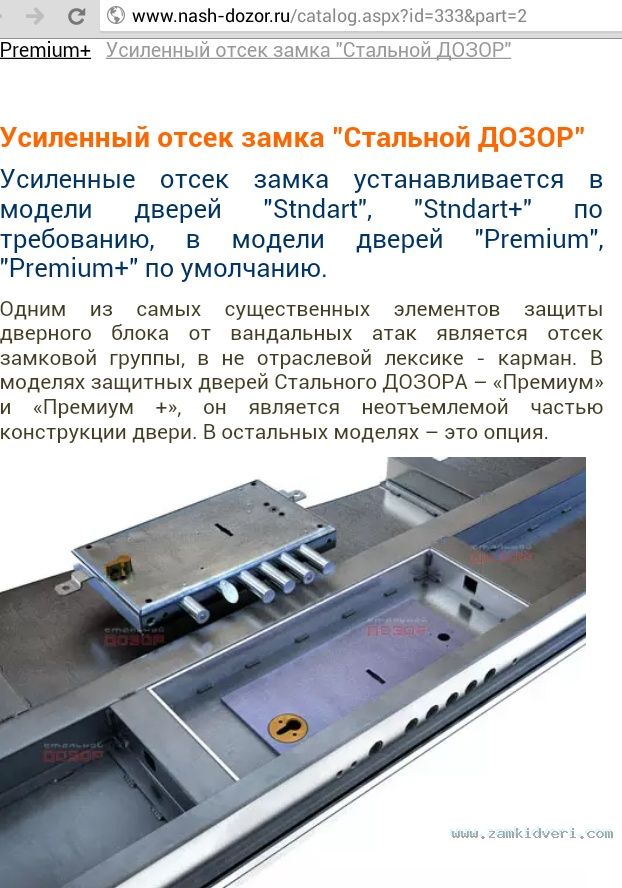

    Был не прав, по двери Стальной Дозор Premium:
    Особые условия: При попытке криминального взлома двери в спецкомплектации и срабатывании патентованной защиты замка KERBEROS 308 или KERBEROS 309 , мы заменим поврежденную дверь на новую в такой же комплектации бесплатно.
    В стоимость стальной двери модели "Premium" в спецкомплектации (размером до 1050*2150) включено: замок (основной) CISA 56.515 Revolution; замок (дополнительный) KERBEROS 111.21. 308 /Барьер-Премьер; цилиндровый механизм ; броненакладка врезная; бронепластина; девиатор; ригель вертикального запирания; усиленный отсек замка; порошковое напыление снаружи (кроме покрытия "Антик"); внутренняя панель покрытая антивандальным пластиком (12 видов); пять противосъемных фиксаторов; 10 монтажных пластин; петли Fratelli ; утепление полотна и короба минеральным волокном Акустик Баттс®; два сбалансированных контура уплотнения; ночная задвижка; фурнитура цвет - хром; ручка HOPPE; глазок; замер; доставка по Москве; демонтаж деревянной не укрепленной двери; базовая установка; заполнение монтажного зазора пеной (без чистовой отделки проема).
    В стоимость стальной двери модели "Premium+" в спецкомплектации (размером до 1050*2150) включено: замок (основной) CISA 56.515 Revolution; замок (дополнительный) KERBEROS 111.21. 309 ; цилиндровый механизм ; броненакладка врезная; бронепластина; девиатор - 2 шт; усиленный отсек замка; порошковое напыление снаружи (кроме покрытия "Антик"); внутренняя панель покрытая антивандальным пластиком (12 видов); пять противосъемных фиксаторов; 10 монтажных пластин; петли Fratelli ; утепление полотна и короба минеральным волокном Акустик Баттс®; два сбалансированных контура уплотнения; ночная задвижка; фурнитура цвет - хром; ручка HOPPE; глазок; замер; доставка по Москве; демонтаж деревянной не укрепленной двери; базовая установка; заполнение монтажного зазора пеной (без чистовой отделки проема).
    Если цена 61500 - 11000 = 50*500, то неплохой вариант

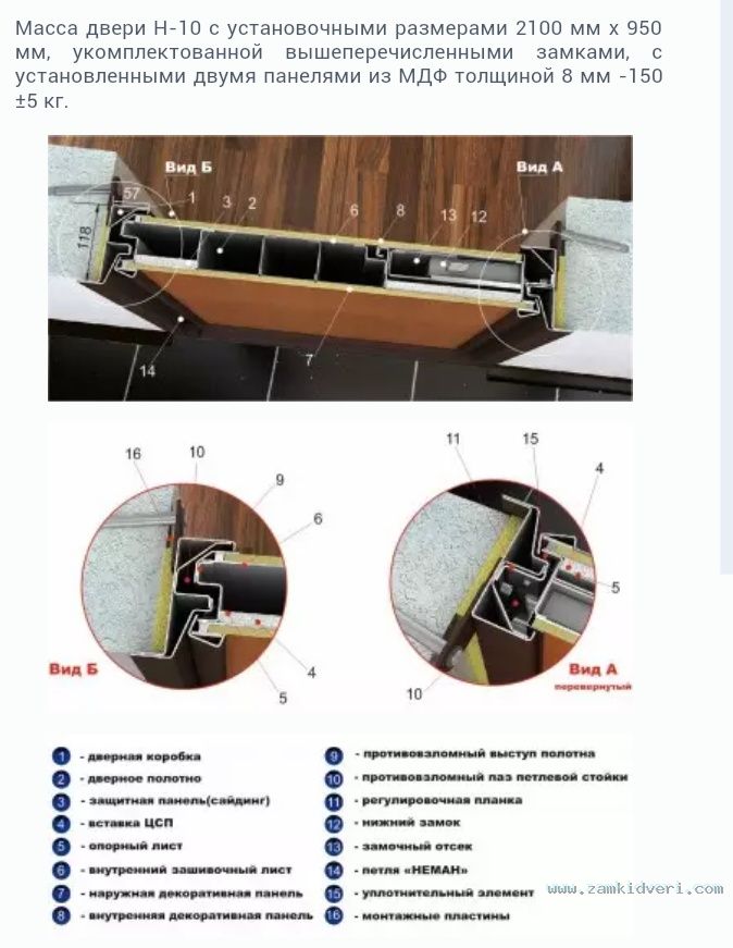

    Где то так... А конструктивно Неман не лучше?
    конструкция двери от Стальной дозор
    конструкция от Неман , можно сравнить

  10. #10
    если смотреть на строение дверной коробки и особенности притвора, то конструкция от Неман тут лучше, это больше защитит от взлома при более квалифицированном отжиме, правда и Дозор от алкаша с соседней парадной сможет противостоять
