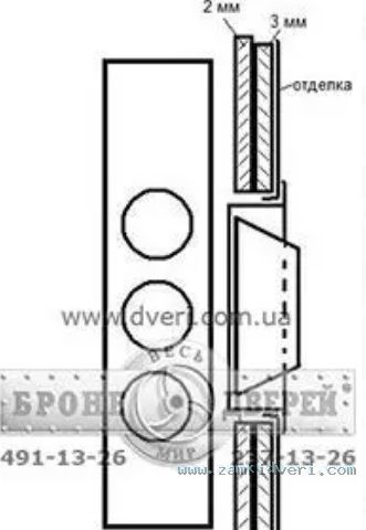

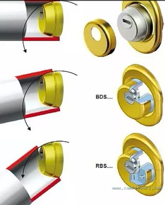

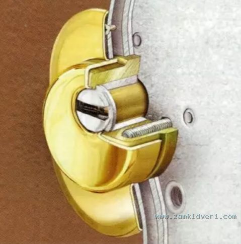

    Если смотреть прямо, то в броненакладках применяются конструктивно более мелкие детали , на порядок, по сравнению с бронепластинами сувальдных замков. Это и обуславливает более низкий уровень безопасности цилиндр овых замков.. необходимо выбирать врезные конструкции, которые сложнее отодрать от замка:
