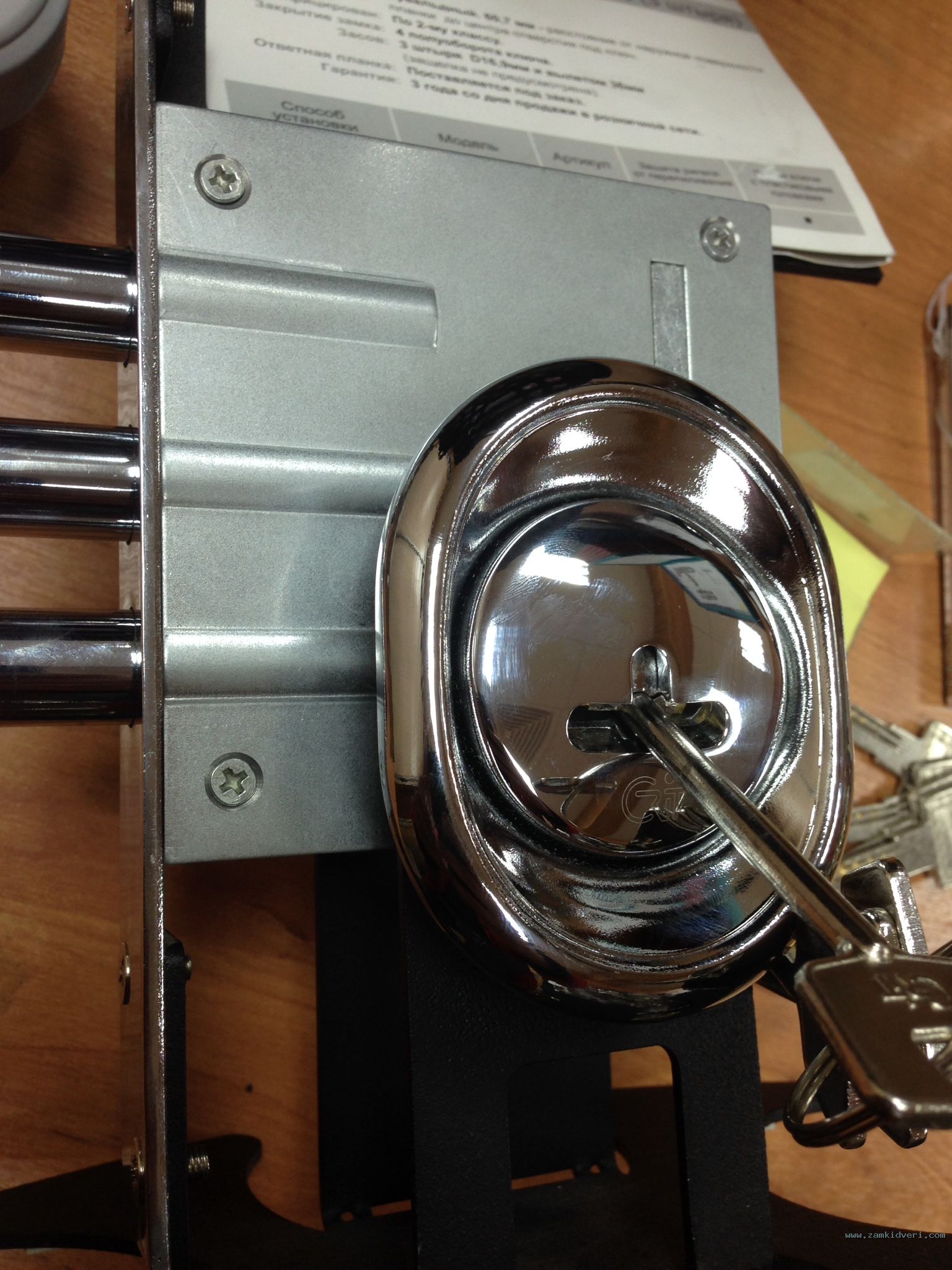

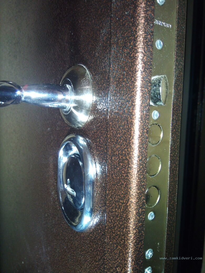

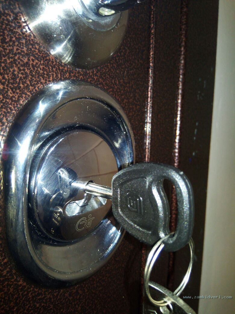

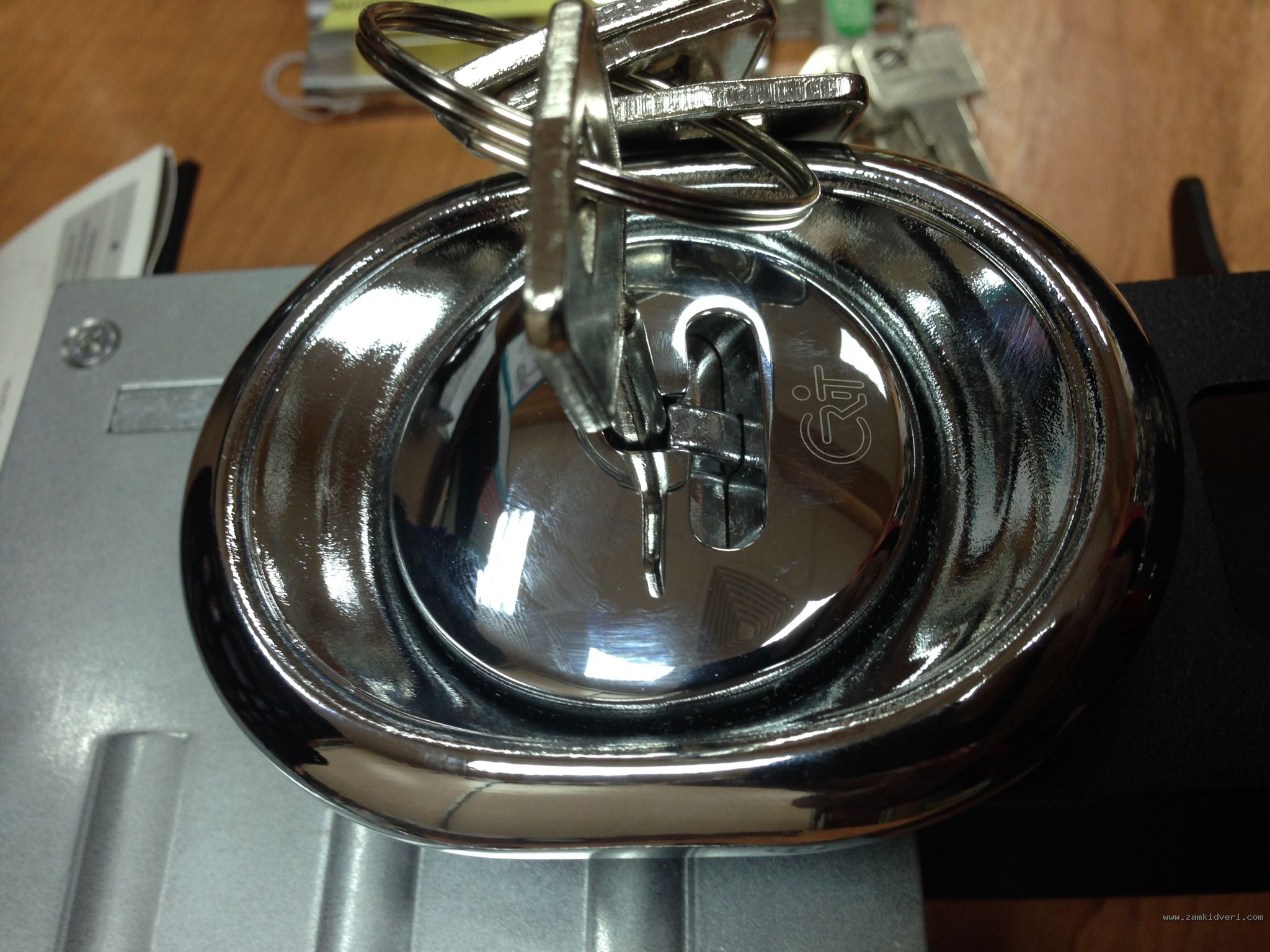

    Crit-M сделал интересную броненакладку. Выглядит она как врезная бронька под цилиндр , впринципе таковой и является. Ключ вставляется в броненакладку по углом примерно 45 градусов, потом ключ поднимается и под прямым углом вводится в замок. В обычном положении скважина под ключ в броненакладки - закрыта.
    Минус один, броня по креплению подходит только по замки Crit -M, но думаю многие замки можно будет переделать под эту броню. Правда не всякий ключ через себя эта броня сможет пропустить по габаритам.
    Как бы то там небыло , решение очень интересное и самое главное не дорогое. На бюджетных замках эффективность защиты вырастит в разы. Как антивандальная защита выглядит спорно, но эффект присутствия и загадочности сыграет роль.
    В продажу поступит в декабре....
    Фото не очень хорошие, всё блестит, но принцип работы думаю будет понятен.

    1,800
    А что мешает вести самоипрессионный ключ в замок через данную защиту ?
    Или отмычку?

  16. #16
    Команда форума
    05.02.2015
    Москва.
    2,168
    Ничего не мешат. Защита скорее всего от силового взлома.

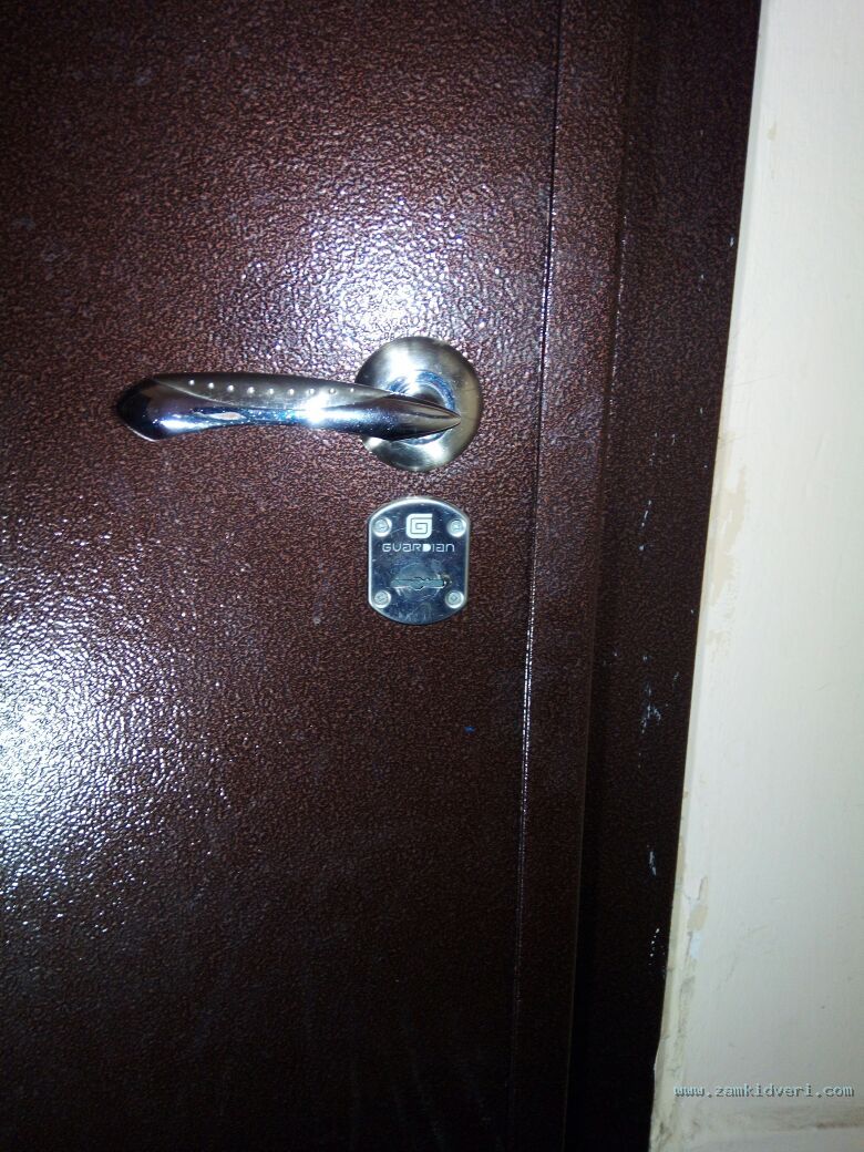

    Установил такую броненакладку на замок Гардиан 50.11
    Замок пришлось доработать, сделать два отверстия для винтов крепления.
    Про защиту от силового взлома, я пожалуй погорячился. Как антивандальная, эта бронька в самый раз и стОит не дорого.
