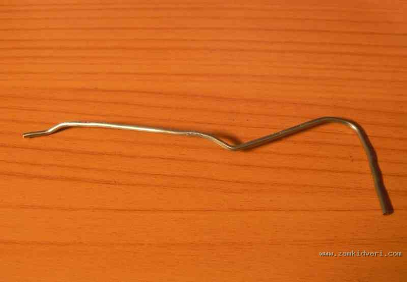

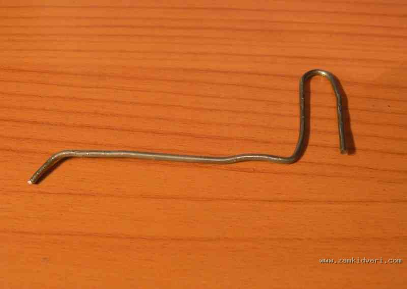

    Цитата Сообщение от Павел М.
    Попробуйте, интересно получится или нет. Видео делал я, соответственно и цилиндры открывал я. Цель составить полный перечень цилиндр ов, которые так можно открыть, не ставил. Цель была, показать возможность отпирания замков таким способом. Да, способ не универсален и применим не ко всем цилиндра м, но ко многим китайским уж точно.
    Попробовал, получилось.
    Не нашел закаленной проволоки или пружины от сувальды , попробовал толстой канцелярской скрепкой. Провернул на 1 оборот, потом скрепка деформировалась, но дело сделала.
    Думаю, закаленной проволокой мог бы провернуть без особых проблем.
    Видео и фото прикладываю.
    Цилиндр MSM, стоял в старом замке на металлической двери 1,5 года. Покупал на рынке.
    MSM - похоже тоже китайский?
    Изображения

    С победой Вас!!!
    С уважением Дмитрий.
  20. #20
    Alex_C
    Цитата Сообщение от Dмитрий
    С победой Вас!!!
    Спасибо.
    Правда грустная победа получилась.
    Этот цилиндр стоял у меня 1,5 года.
    Второй замок - сувальдный Mottura , ключ с диагональной симметрией.
    Так понимаю, что для специалиста - тоже не преграда.
    Утешает одно, что не покушались специалисты на мою дверь.
