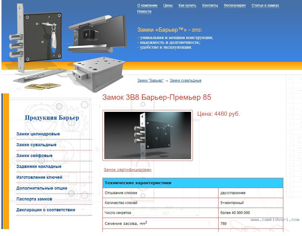

    Мне интересно: как бы Вы, Олег, использовали эту низкую секретность барьера, столкнись вы с ним на вскрытии?
    Я не обучаю на форуме вскрытию
    Это производитель Барьер Премьер указал: более 40 000 000 комбинаций на замке.
    И это обман, так как имеем 7 перепадов на одном зубе ключа, всего 5 - независимых секретов.
    По формуле расчетов: http://www.locks.ru/win/informat/secret.shtm
    Имеем 7 в степени 5, всего 16807 комбинаций на замке.
    А далее требование ГОСТа: 16807 комбинаций на сувальдном замке - это только 2 класс. Для 4 класса минимальное количество 100000. Пункт 5.2. ГОСТ 5086-2003
    Если бы изначально производитель указывал правдиво: 16 000 и 2 класс, проблем бы я не видел.
