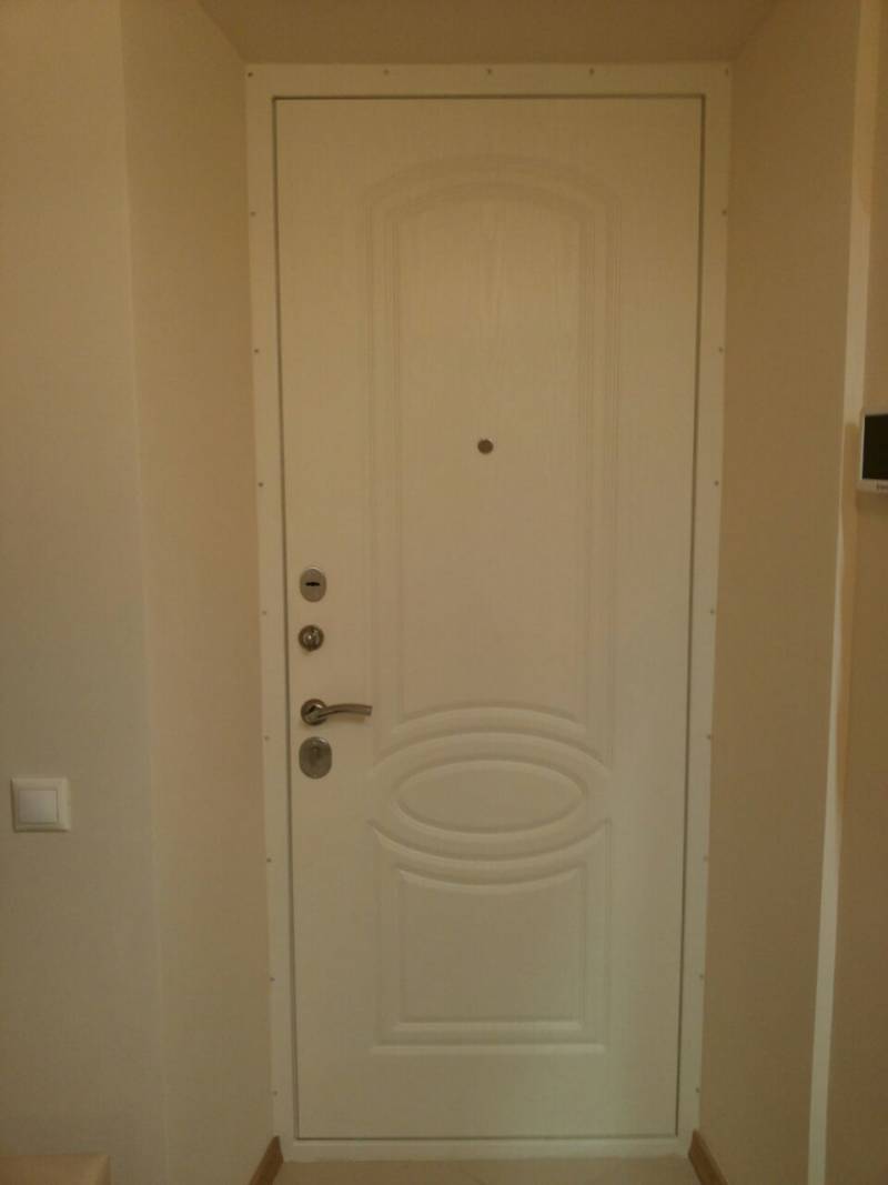

    Здравствуйте!
    Столкнулся с таким вопросом. Оказывается существует небольшая "проблемка" по дизайнам дверей. Не все производители делают входные двери так, чтобы снаружи дверь была вся темная, а внутри вся белая вместе с коробкой, но без наличника.
    В НЕМАНе так сделать можно: полотно целиком с коробкой красится в любой темный полимерный (порошковый) цвет, (при желании ставится панель). Внутри ставится белая панель (материал, рисунки, оттенки разные), толщиной 16 мм., со скрытым уголком, который закроет по периметру темные металлические уголки обрамления панели и на внутреннюю часть коробки ставится белая маскировочная металлическая планка.
    Кода дверь закрыта, внутри она вся белая, снаружи - темная.
    Кто то - же так делает, пишите, нюансы все равно есть.
    Это фото двери изнутри, ставили моим знакомым, попросил прислать фото, снаружи фото нет, там обычный коричневый полимер.
