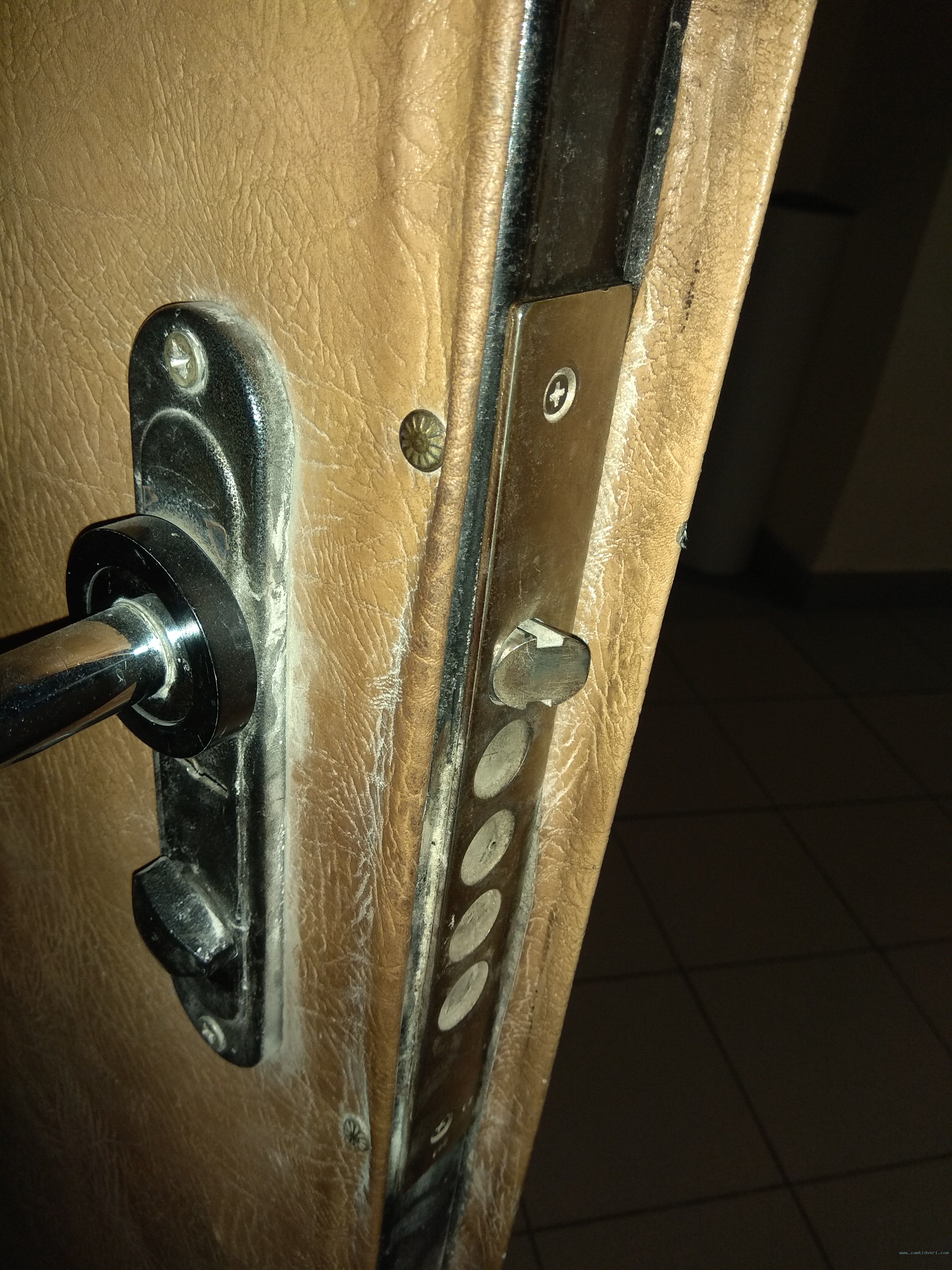

    Cтал подклинивать замок Class SM 012 ( он с щеколдой , ручкой и ригелями вверх и вних ) Мне нужна замена данного замка на аналог без сильных переделок ( можно без щеколды, но с ручкой ) Дверь у меня самая обычная 40мм 2 листа металла, сверху винилкожа. .Хотелось бы замок с гарантией лет 5, типа Гардиан ( или может посоветуете другой более менее взломостойкий вариант ? Я в Москве.
    А может кто возьмётся за недорого ( можно в личку )

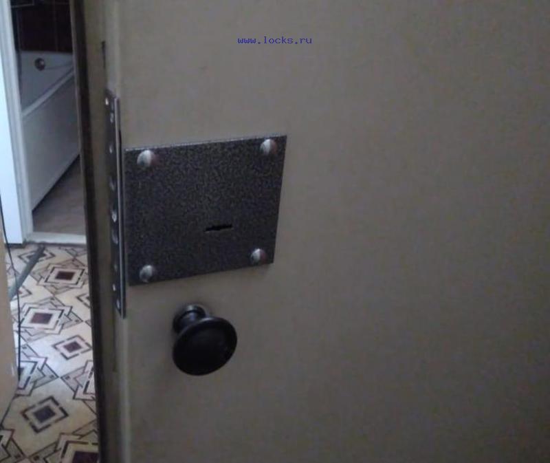

    Если сами и не дорого, то это Эльбор Гранит.
    Учтите, если к замку прикреплены тяги- дверь придётся разбирать. Не пытайтесь вытащить замок вместе с тягами!
    Комплекс ручек тоже понадобится. Современные ручки по крепежу могут не подойти.

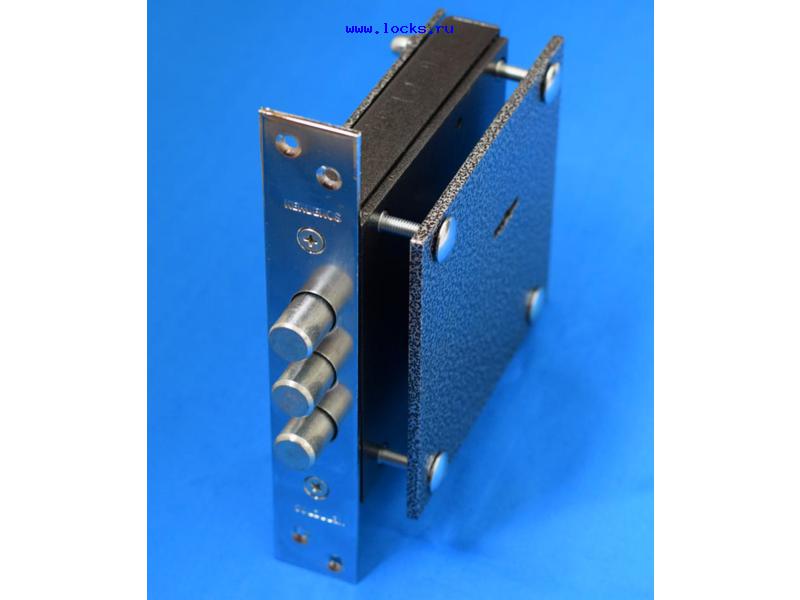

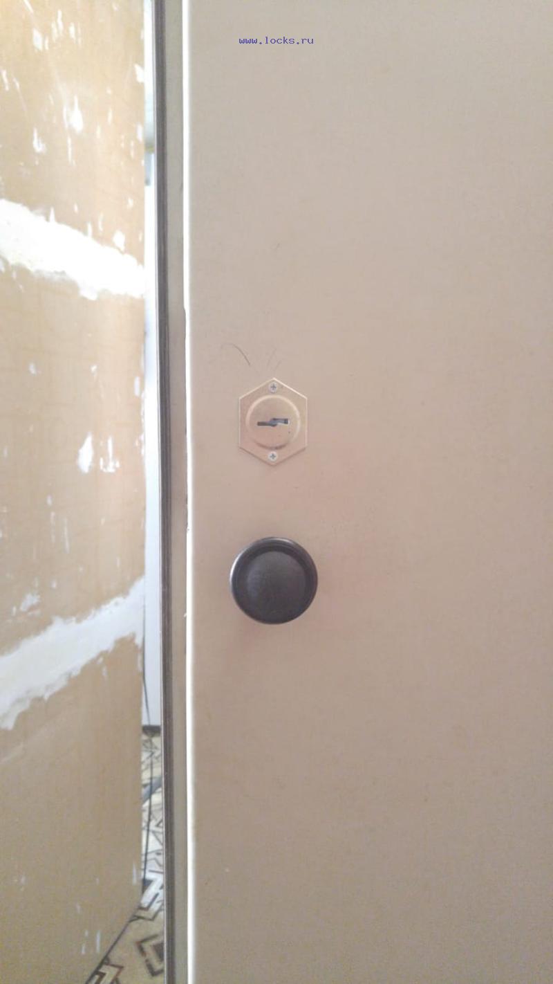

    Согласен, нужно мастеру внимательно посмотреть.
    Пластины предназначены: закрыть старые отверстия и закрепить замок 111.21. 009 серии.
    Например взамен Меттэм а:
    Было
    Стало:
    Плюс замок без ручки
