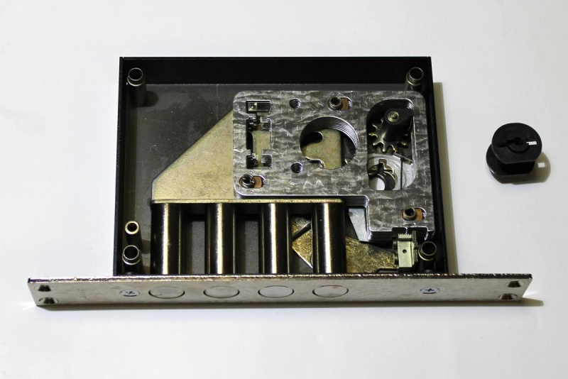

    Доброго дня! Был бы очень рад консультации/объективному мнению по двери Неман К 10.82.
    В комплектации имеется замок с которым проблемы - Mattem Lidep
    Через пол года использования начались проблемы с сувальдным замком. При открытии не смогли вставить ключ в скважину - пластина закрывала замочную скважину (видимо это какая то защита). Вызвали авариную помощь Неман , мастер заключил, что взлома не было, но имело место неправильное использование замка (не до конца вставили ключ и начали крутить). Посоветовали поставить пометку лаком на ключ и пользоваться более аккуратно.
    Раз на 6й использования данного замка, после первой неудачи, произошла подобная ситуация снова. Ключ был вставлен до конца по риске, обращались крайне нежно. Заключение мастера из акта: "Перевёртыш: Неправильное использование замка (Меттем)"
    Уважаемые специалисты, подскажите пожалуйста есть ли у данных замков какие-либо проблемы или особые подходы к использованию т.к. с аварийной службой Неман нормально пообщаться не выходит, а четверть стоимости двери уже потратил на услуги аварийной службы. Используем железные двери с разными типами замков в офисе, квартирах близких родственников и на даче - подобных проблем не возникало никогда. Заранее благодарен!

    По техническим характеристикам любого сувальдного замка, не полностью вставленный ключ Вы не сможете повернуть.
    Сам принцип работы замка Меттэм Лидер не позволяет быть тому самому перевертышу.
    Предположу, что Ваши действия не как не отразились на работоспособности замка, скорее всего брак.

    Не думаю, что по замку Меттэм Лидер есть большая статистика.
    В целом, это сувальдный замок . Вставил ключ и открываешь-закрываешь, как и любой замок.

    Разобравшись немного во всем и подытожив историю с замком имею: дверь К 10.82, Замок верхний - Меттэм Лидер
    Замок нижний - Гардиан 22.12, шторок нет.
    Комментарии на форуме завода производителя дверей касательно работы замка Меттэм Лидер:
    ".....Если ключ вставить не до конца и повернуть (при этом, на мой взгляд, необходимо будет приложить усилие), то так называемый "перевёртыш" создать можно. Я по этому вопросу разговаривал с главным конструктором завода МЕТТЕМ. Он пообещал модернизировать замок для предотвращения таких случаев. ...."
    В первом акте по осмотру замка указанно: "Перевёртыш: Неправильное использование замка (Меттем)"
    Второй акт :"При повороте ключа на открывание в определенный момент происходит блокировка замка. Открыть получается путем вращения ключа вперед-назад".
    Первый мастер интересные вещи вытворял - после требования составить Акта и спорах о гарантийности случая попросил ключ для каких то манипуляций с замком (уже открытой двери), после чего удалился к двери и вернул кривой ключ с комментарием "вот вы его даже погнули". Вообщем дальше уже не технические вопросы а юридические. Извиняюсь заранее за свою терминологию и туманные вопросы, раньше не интересовался внутренностями замков и дверей. Хороший людей Вам на жизненном пути!
