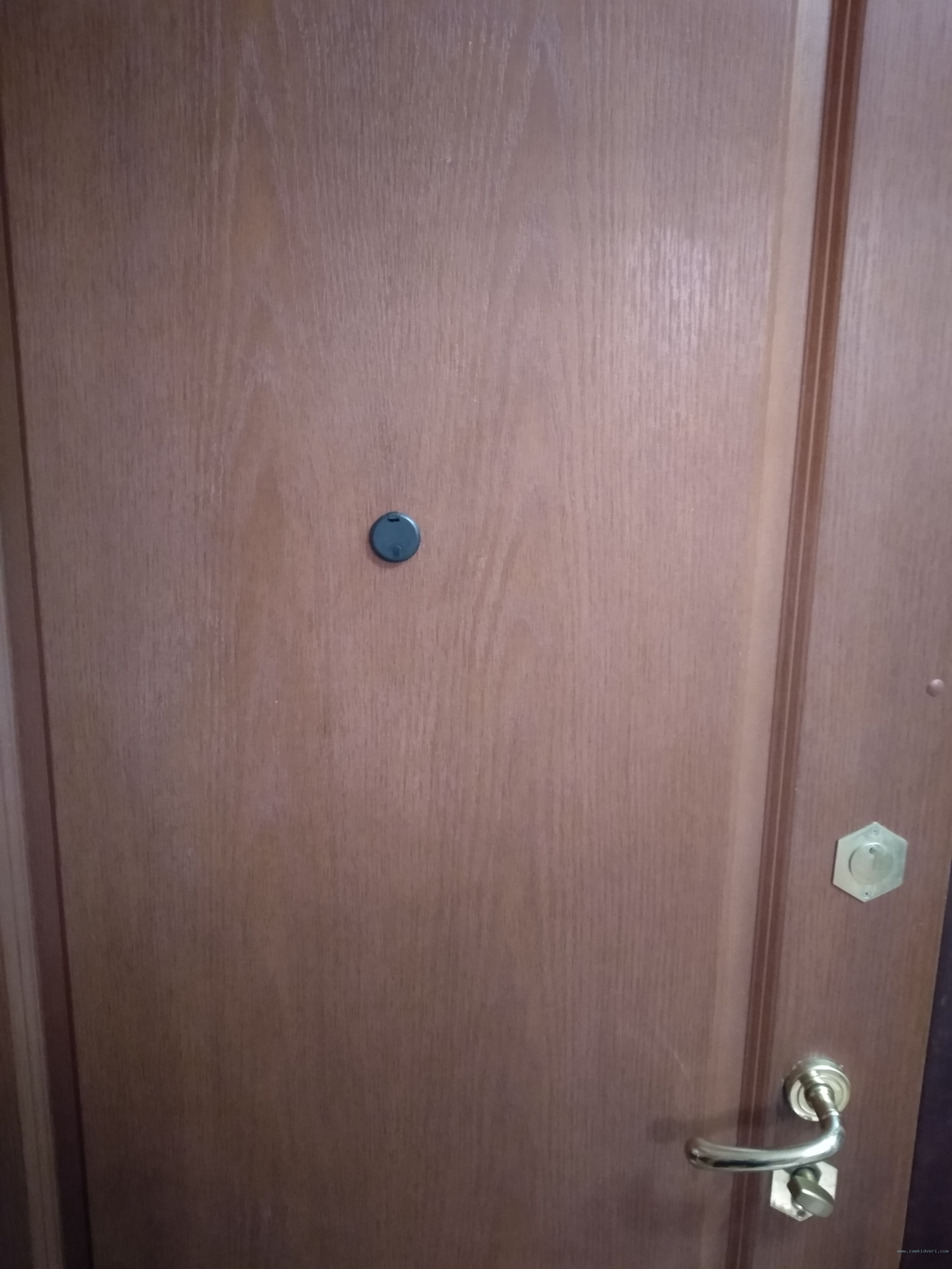

Есть возможность сделать фото двери?
Здравствуйте. Прошу совета. У нас стоит железная дверь, верхний (сувальдный) замок отсутствует - когда то давно хотели отдать в ремонт, так и забыли, замок утерян, название замка неизвестно. Сейчас встал вопрос: поставить новый сувальдный замок или заменить дверь. Замена двери удовольствие достаточно дорогое, но есть сомнение, что в нашу дверь возможно вставить новый замок.
Посоветуйте, что делать: попытаться поставить новый замок или все-таки копить на новую дверь?
Производитель двери не известен, на старом сувальдном замке было два ригеля.

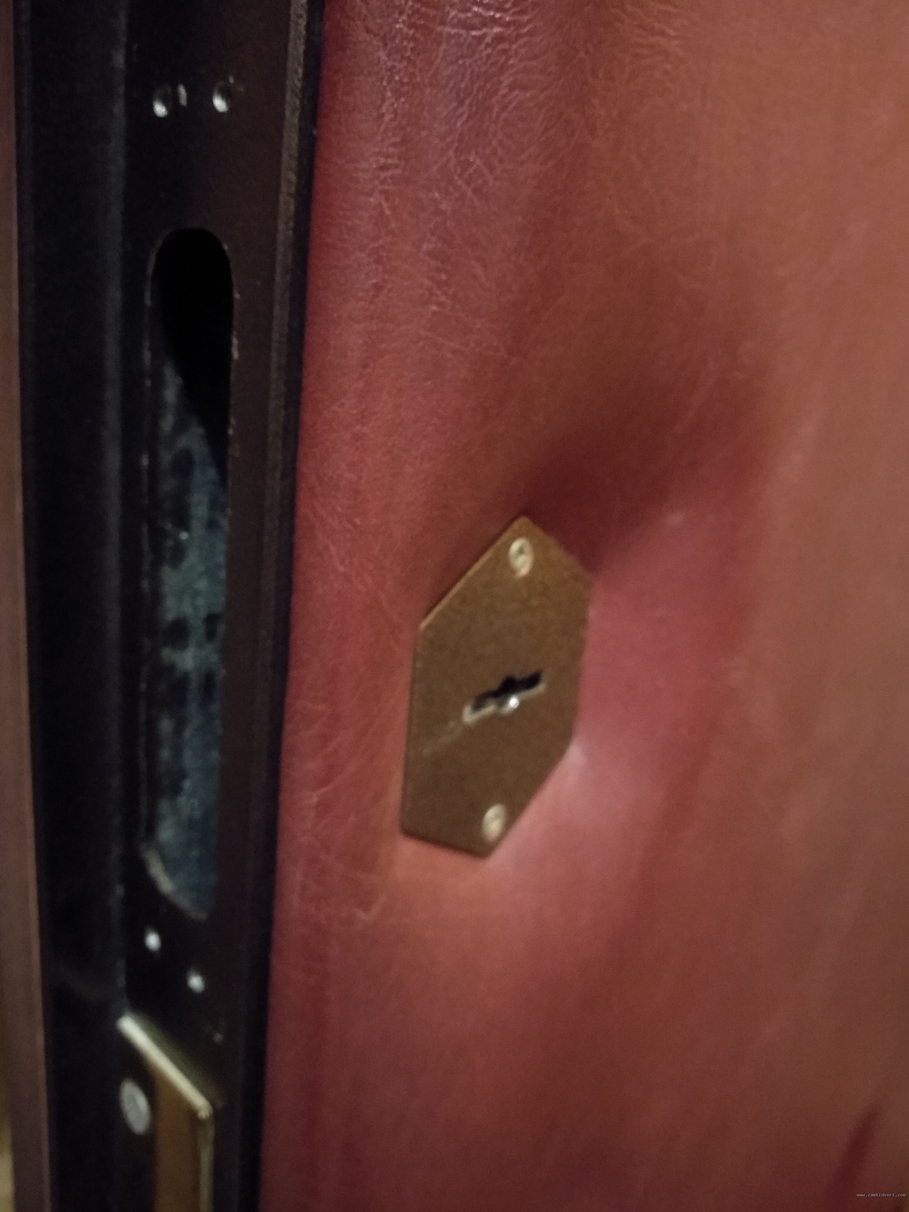

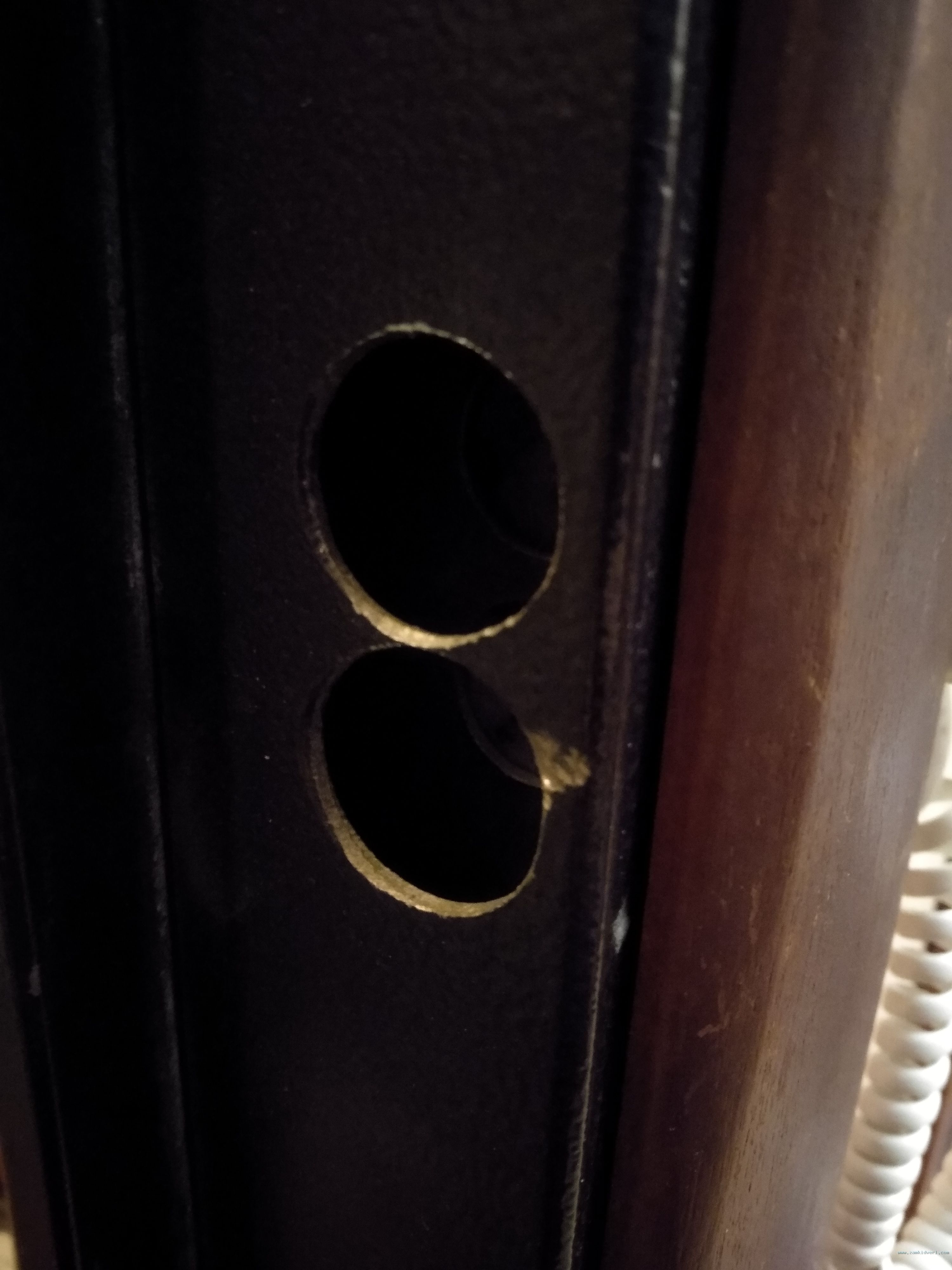

Как я понял у Вас дверь внутреннего открывания.
Сбивает с толку декоративная накладка с наружней стороны.
Предположу на 98% , что дверь ЯгуарМ. Замок в своё время ягуаровцы делали сами. В свободной продаже таких замков не было. Без проблем установлю новый замок, постараюсь декоративных накладок не смещать. Всё будет «как будто так и было».

Если у Вас дверь Ягуар М , то это качественная дверь!
Замок будет новый. Если бы сохранился старый, я бы его востановил бы.

Предположения оказались верными.
Установил MOTTURA 40 серии.
