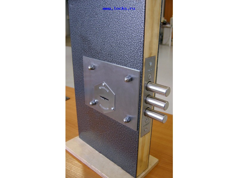

    Думаю на существующую дверь заменить замки самому сложно.
    Как вариант:
    http://www.locks.ru/product/945/94506111.html
    http://www.locks.ru/informat/article...ki-zamkov.html
    Но внешний вид двери измениться.

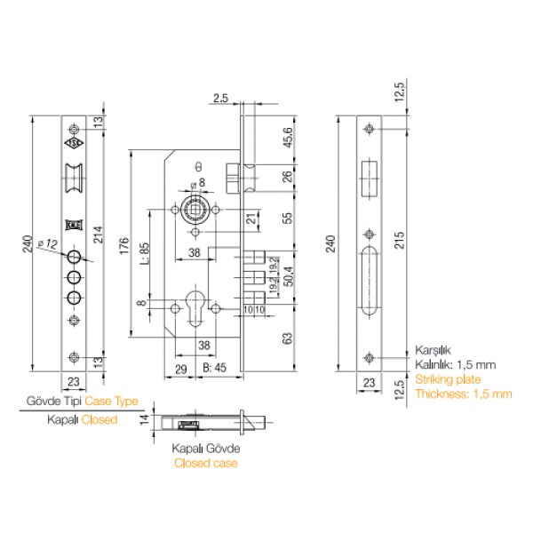

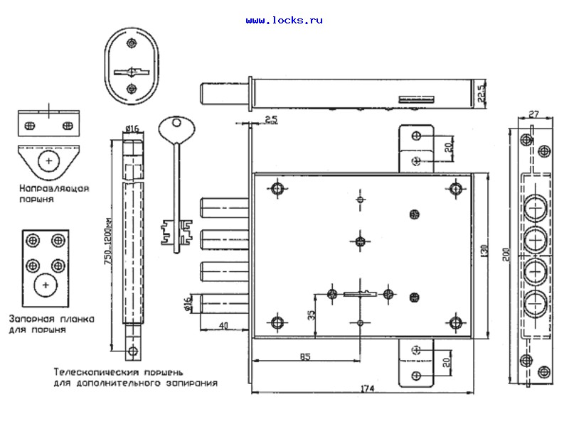

    замок Kale 152:
    И размеры 309, 313, 316 модели:
    Глубина 74 мм у Кале и 174 мм у 316. Вы уверены, что в двери там уже не идет ребро жесткости ?
    Тут возможно и 111.21.009 не войдет, с глубиной 137,5 мм.
