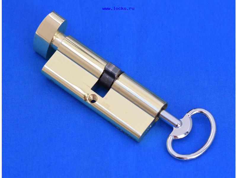

    Для технических помещений под охраной:
    С ключом "электрика". Полностью латунный, всепогодный.
    С уважением,
    Олег
