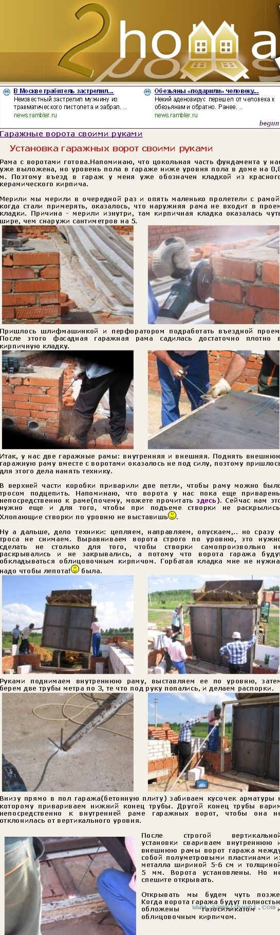

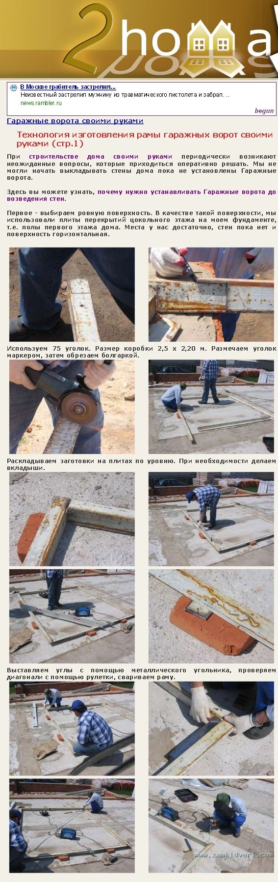

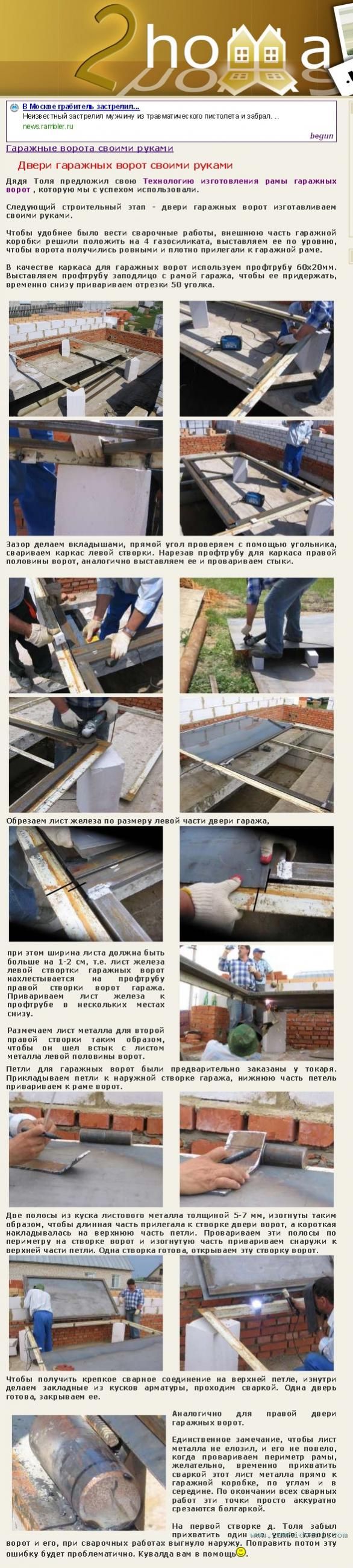

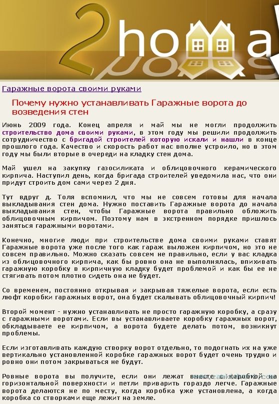

    на сайте http://www.2homa.ru есть довольно рациональная инструкция по изготовлению гаражных ворот самостоятельно

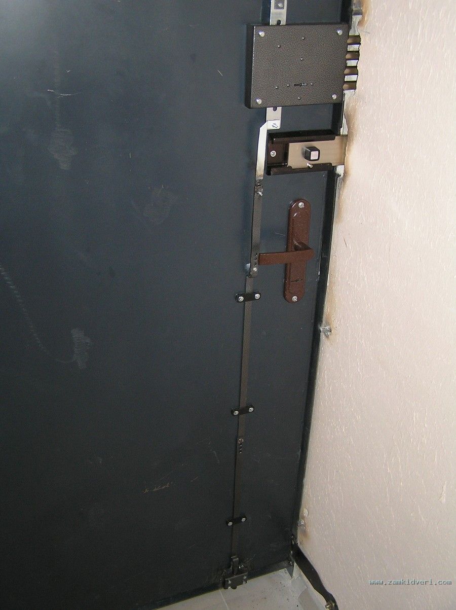

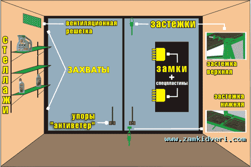

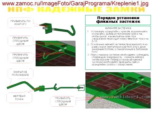

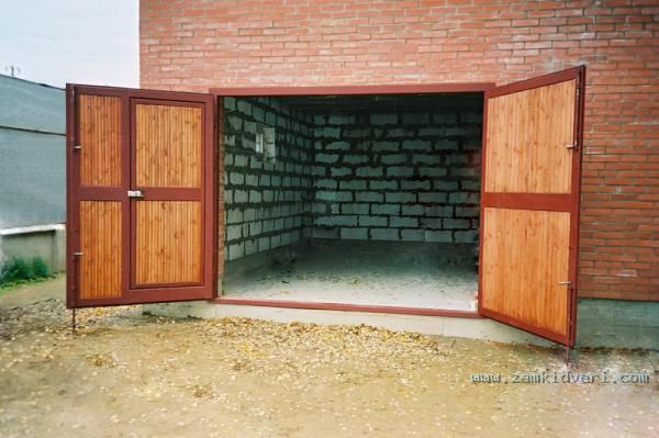

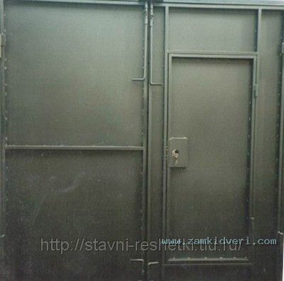

    вот пример бюджетных гаражных ворот преимущественно с калиткой
    1363995_w640_h640_garazhn_vorota5.jpg10050050.jpgi.jpg, которые ещё надо доводить до ума... ещё как

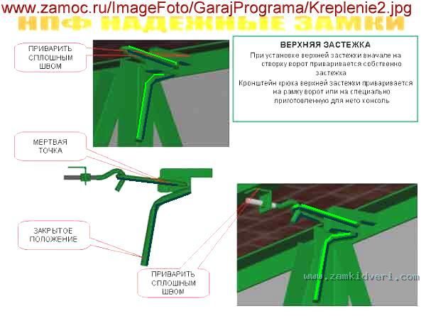

    в плане усиления системы запирания .. хотя от 50% товарищей, действующих импульсивно , с наскока без подготовки защитят
    и ниже вариант установки замков в калитке
