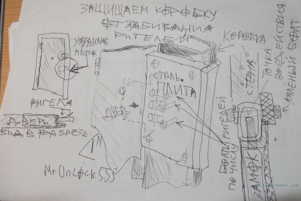

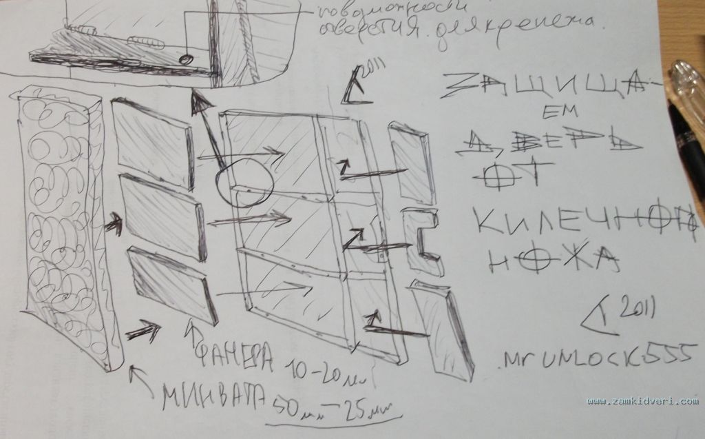

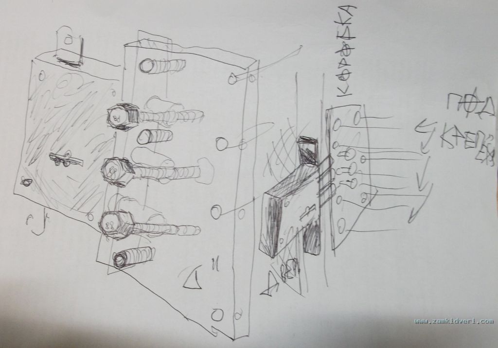

    ответил в личку,
    можно поставить накладной замок получше,
    вот элементы доступной защиты от забивания ригелей
    поищу и скоро добавлю остальное
