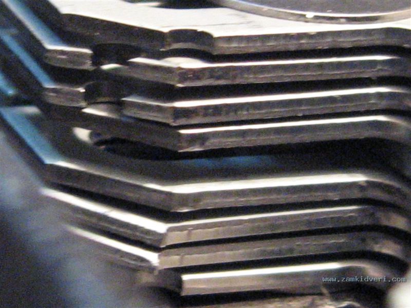

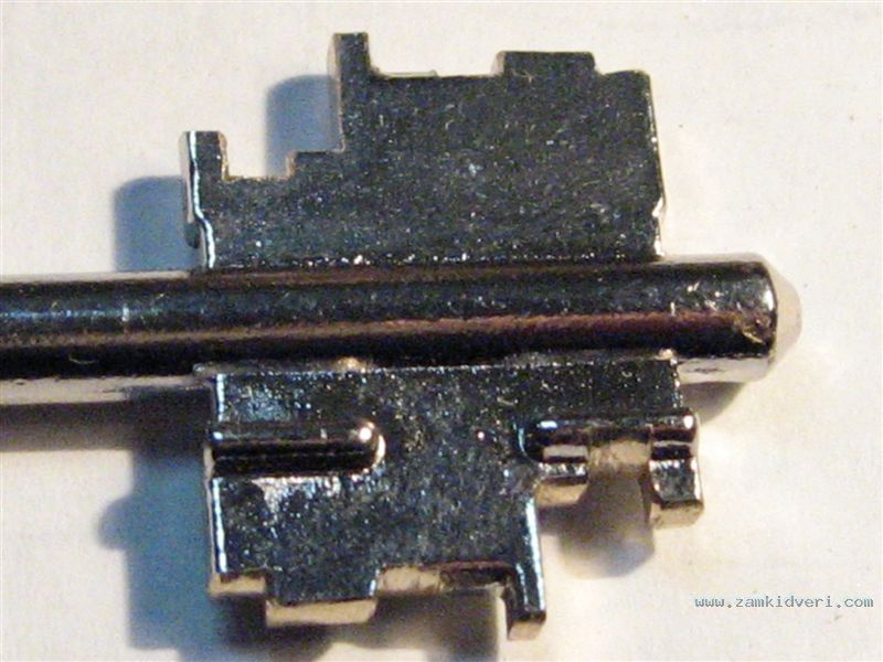

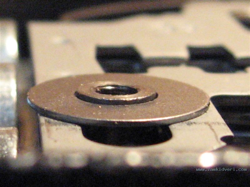

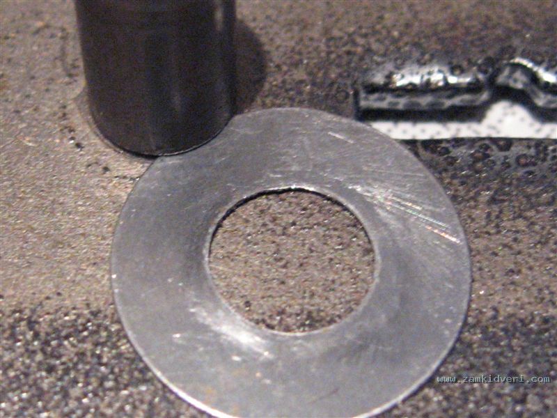

    Александр Сторожев
    Как обещап еще немного про Керберосы.
    Предистория такая: устанавливал керберос 115.21.003, в ходе работ ключом проверял работу замка только с одной стороны, хозяин после завершения моей работы вставил ключ в замок с другой стороны, а замок то клинит! Пришлось краснеть и сгонять за другим замком. После разборки замка выясняется: высота бонки (направляющая втулка для сувальд и крепежа крышки ) имеет высоту 18.3 мм вместо 18мм, ширина бородки ключа 17.8мм, т.е. ключ имеет осевой ход внутри замка 0.5 мм. Вроде мелочь, но на ключе есть выступающий зуб (фото Ключ) который при осевом перемещении ключа не всегда попадал на свою сувальду. Бонки оказались запресованны с браком, между бонкой и корпусом замка спокойно уместилась шайба 0.3мм ( фото Шайба). Раз бонка стала выше, зазор между крышкой и нижней стенкой замка увеличился и ключ стал гулять. На фото Бонка видно что пакет сувальд с шайбой меньше высоты бонки. Кинулся проверять остальные замки-каждый второй такая же история. Теперь перед установкой проверяю высоту бонок и при необходимости занижаю.
    NASTRAN писал
    "А вот плоскостность сувальд, здесь вообще темный лес. Лично я, на глаз конечно, без специальных приспособлений не увидел явного отклонения."
    Видно все прекрасно-фото Сувальды.
    По поводу перевернутых замков: любой из вас может сам сделать тест своего СУВАЛЬДНОГО замка, как врезного так и накладного (кроме серии 112.11). Вставляем ключ в замок и начинаем ЗАКРЫВАТЬ замок , если ключ вращается на косяк вам повезло, если от вращается от косяка у вас бомба замедленного дейсивия, когда рванет неизвестно. Аппонентам возражаю: обычная концелярская скрепка затолкнутая в скважину перевернутого замка соседом-доброжелателем напрочь заблокирует замок, так как пакет сувальд в перевернутом виде образует площадку для пакостей. А ведь этого можно было избежать, выпуская левые правые замки.
    Владельцы замков КЛАСС 012 левый и Эльбор -Гранит (с защелкой) могут тест не проводить завод бомбу сам заложил.
