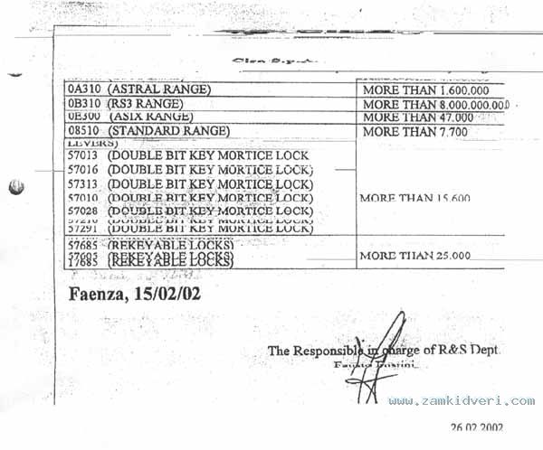

    Александр Сторожев
    Цитата Сообщение от Konstantin 1
    Насколько понимаю и зарубежные производители считают так же.
    Я так не думаю.
    Чиза по своим замкам давала цифры 15 600 и 25 000.
    Моттура (по пмаяти) - 60 000.
    Это реальные цифры, правда у Чизы уже есть и 244 млн, но без подробностей, видимо зная менталитет
    россиян и безнаказанность решили идти в ногу с нашими производителями.
    С Будковским я согласен, что 100кг ключей ни один жулик носит не будет, пусть земляк мой успокоится , 16000 это не 256 вариантов (замок Уфы), и подбор вряд ли возможен с учетом количества таких замков (ключей) в нашем городе.
    Речь не о том. Есть формула в которой присутствует только две величины количество глубин нарезок и количество сувальд, и любой сувальдный замок легко просчитать по этой формуле ( с Будковским где он пишет про 1000 вариантов, а потом про 2000 после второго полуоборота - не согласен, если секретность замка 1000 вариантов, она такая же на всех полуоборотах, просто увеличивается время подбора).
    Так почему одни производители пишут корректную цифру, а другие позволяют водить себя за нос?
    Видно на диком Западе все-таки работают законы и ГОСТы не позволяющие это делать, у нас и то и другое допускает двойное толкование, хотелось бы услышать Л.Б.В. ведь по его словам, он принимал учатие в разработках ГОСТов (правда каких не сказал).
    Если я уличил в обмане производителя и говорю ему : " Ваш замок имеет заявленную секретность 268 435 456 вариантов, а я его открою используя 16 384 варианта, вы батенька обманщик и я подаю на ВАс в суд, и Вы мне заплатите за обман", производитель на диком Западе схватился бы за голову и рванул править документацию и дико извиняться. У нас такой фокус не пройдет, никуда я не пойду и ничего говорить не буду, результат может быть плачевным ... для меня.
    Тот же Эльбор наверняка почитывает мастерсити, и вы думаете он что-то изменит ?
    С технической точки зрения я согласен с аппонентами 16000 тоже не мало, а вот с моральной стороны ну никак (нас и так обманывают с 1917 года)
    Изображения
    Последний раз редактировалось Александр Сторожев; 24.08.2006 в 08:23.

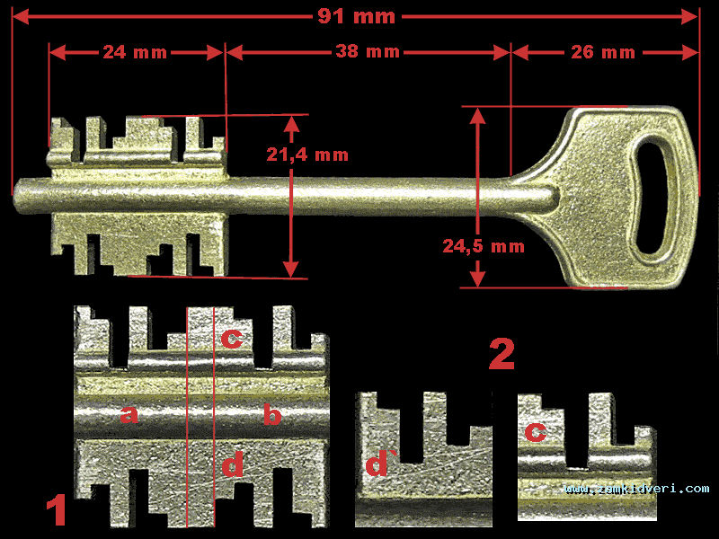

    ....а из-за дважды отзеркаленого ключа.
    Константин, привожу фото ключа Эльбор а, поясните что значит Ваша фраза?
    Изображения
  20. #20
