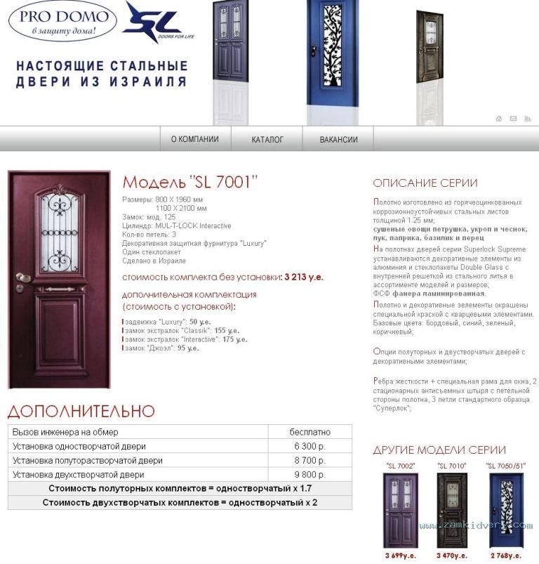

  6. #26
    Понеслась..
    ДВЕРЬ СТОИТ ПОЧТИ 4 000 ДОЛЛАРОВ!!!!
    "...коррозионноустойчивых стальных листов толщиной 1.25 мм;......."
    продать за 120 000 руб. дверь из 2 кусков стали 1,25 мм .. фантастика, Бастион за такие деньги будет не пробить из КПВ или Корда, да и замки будут...
