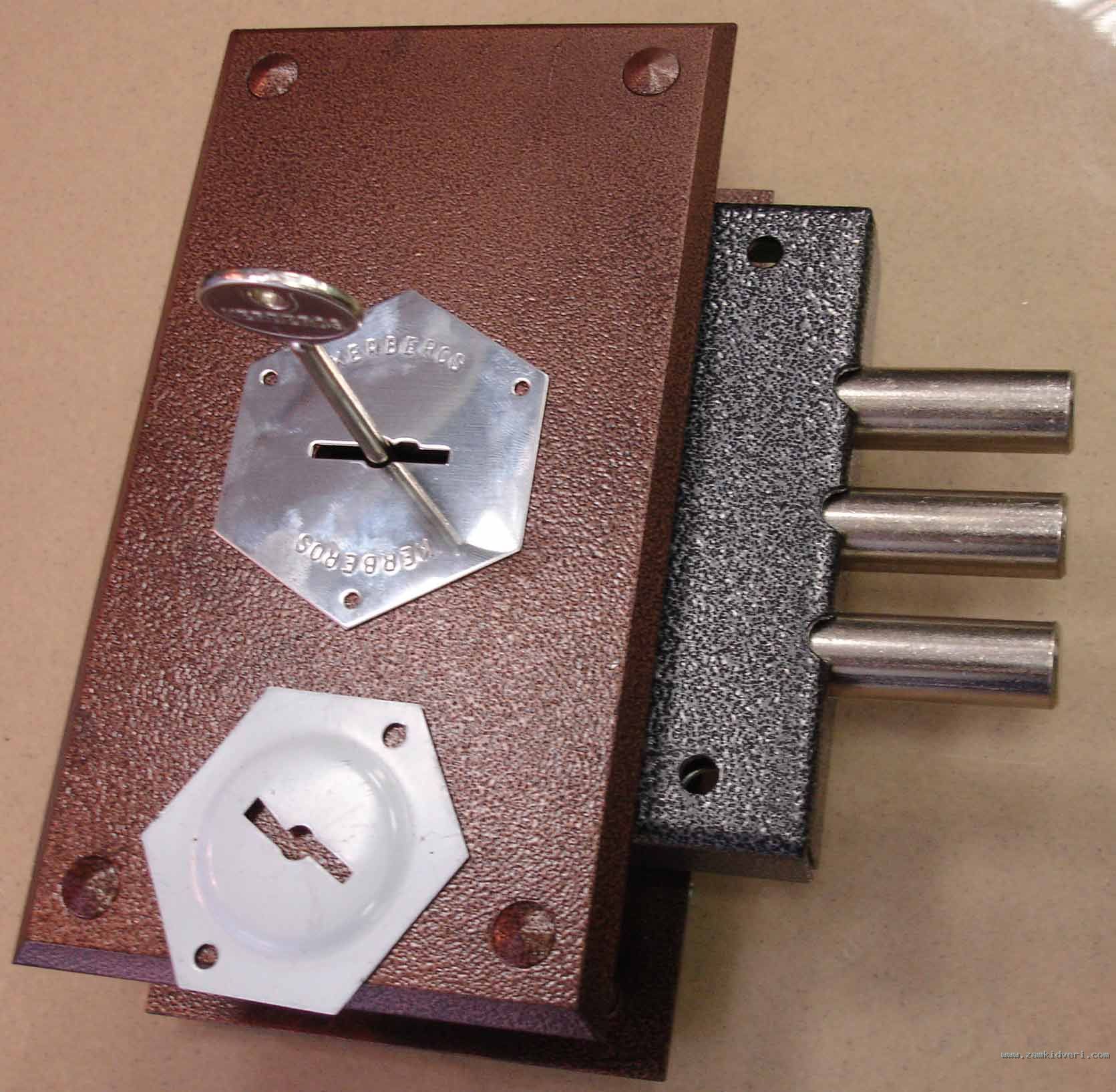

    У производителей замков МЕТЕМ, имеется рем. комплект с помощью которого на место некоторых артикулов Класса можно установить Керберосс. Рем. комплект выполнен из широких пластин, толщиной 5мм. закаленной стали, которые стягиваются закаленными болтами, и закрывает собой почти полностью корпус замка. Тем самым можно значительно усилить замковую часть двери.

    Константин, как и обещал даю фото рем.комплекта МЕТТЕМ. Давно уже устанавливаю замки с подобной "примочкой". Очень удобная.
    Как видите, Кербероссы у нас еще не перевелись.
