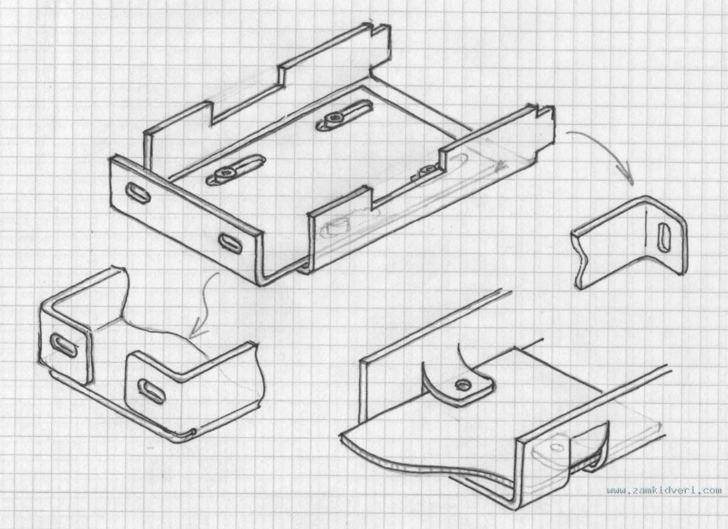

    2Ромик Да тема в том что дырки то сверлить уже не надо!!! Они уже д.б. в посадочной пластине.
    Идея Artie заключалась в следующем: Прикручивашь замок к пластине и отдаешь изготовителю двери. А он по любому умеет варить - ведь надо же ему как то саму дверь варить то и проблем со сварочным аппаратом у него нет... в заводских условиях то... и замок неправильно но уже поставить не сможет,т.к. для этого пластина и существует.

    На самом деле, я был несколько обескуражен описанием того, что решил сделать АГ "по мотивам" моей идеи... Насколько я понял из описания, у него вышло что-то вроде вот этого: http://www.mettem.ru/mp/nz.jpg
    Впрочем, и такая защита тоже, видимо, полезна, хоть она и отличается от моей достаточно кардинально.
    ... Однако, если пообсуждать возможность установки именно _моей_ конструкции в готовую дверь без сварки, то мне видится совершенно банальный ход: вместо сварки устанавливать этот карман на болты (к усилителю) и на соединения шип-паз в профиль рамы (в случае, если она, как у меня, сделана из прямоугольной трубы). Если пожертвовать капелькой секурности ради простоты и технологичности, то можно ставить ее на болты с обоих сторон. Ну и еще - жертвуя еще кусочком секурности - ее достаточно легко сделать "раздвижной", то есть не требующей (в разумных пределах) вообще никаких "тяжелых" слесарных работ, кроме сверления и нарезания резьбы.
    В приаттаченой картинке - набросочек как раз этой раздвижной версии, с возможными вариантами изготовления (слева - увеличивающим, справа - уменьщающими защищенность, а внизу - упрощающими изготовление, заменяя запрессовку/приварку/etc стоек на чистую рубку/гибку).

    2Artie Раздвижной карман это конечно клево, но Ваш первый вариант намного проще, а доверия внушает больше (Все гениальное - просто!) и по стоимости дешевле. Да и раздвижной карман из стали 10 мм будет выглядеть мягко говоря неуклюже.
    Сама идея - просто супер! Но к сожалению пока она "дойдет" до серийного производства я уже себе двери поставлю. Изготовить же "на заказ" мне наверное никто не сможет, да и станет это в копеечку...
    Не спорим. Но резко увеличится стоимость работы по штамповке всех деталей.
    По сути это так называемый карман, в который как тут говорят крупные ученые вкладывают замок.
    В деревянную дверь замки «врезают», а в железные - «вкладывают».
    Отсюда и терминология появившаяся спецов незнакомых с терминами по ГОСТ, врезные замки, накладные замки и новое открытие «ВКЛАДНЫЕ» замки.
    В ряде мест…как интерпретация «вдвижные», вложенные, от слова «ложить», и «вставные» не путать только с зубами.
    Изображения
    Чистая рубка + резка(плюс проколка) даст необходимость сделать как минимум пару штампов…плюс окраска, гальваника и ….
    Ваша идея отбирает у дверника хлеб, в виде изготавливаемого его трудом товара, и отдает прибыль дверника производителю замков.
    Дверник на это никогда не согласится.
    Поэтому у вас и у торговцев дверями всегда кардинально разные взгляды: вы желаете, что бы вас не обокрали и максимально хотите сами защитить свое имущество за свои деньги, а торговец, хочет продать подороже, то, что купил подешевле.
    Поэтому ему ваш карман вкладыш - нож в спину.
    Дверной производитель будет бороться с каждым лишним винтом, каждым лишним по его мнения движением рабочего, так как это точно улучшает взломостойкость, но увеличивает трудозатраты, и уменьшает прибыль.
    И мы это знали, поэтому и делали так, что бы была возможность, все сделать самому, не завися от «компетентного мнения» советчика.

    Ну, минусы раздвижной конструкции самоочевидны, и привел я ее только в виде варианта, который может быть установлен самостоятельно... То, что сварная конструкция проще и надежнее - ежу понятно, но тот аргумент, что не у каждого в шкафу "завалялся" сварочный аппарат, крыть нечем.
    Насчет 10мм - это явный перебор, и лично я карман варил из 4мм листа и 5мм полосы, хотя после вкладки в него штатной бронепластины суммарная толщина, разумеется, увеличилась до того самого сантимерта (если не больше). При желании же, такую штуковину Вам сможет сделать любой трезвый сварщик, а если немного покопаться в каких-нибудь справочниках сортамента черного проката, то очень может оказаться, что существует просто готовый швеллер с подходящей шириной, и все, что будет нужно - это просто обрезать ему полки до требуемой высоты, да просверлить нужные дырки...
