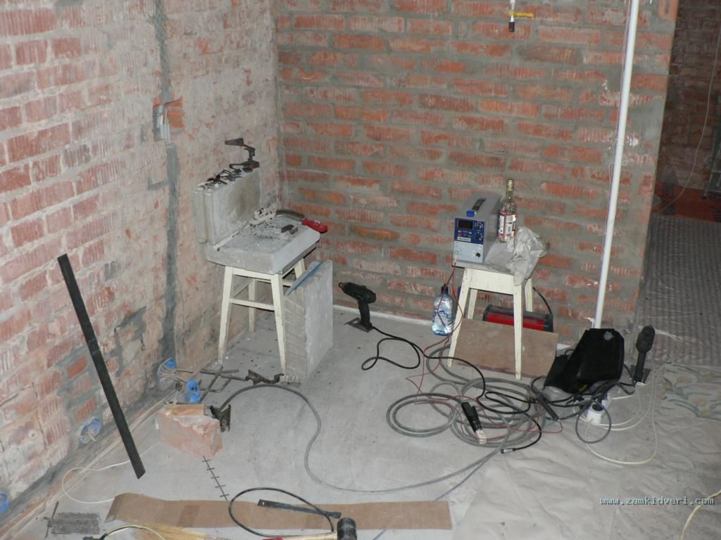

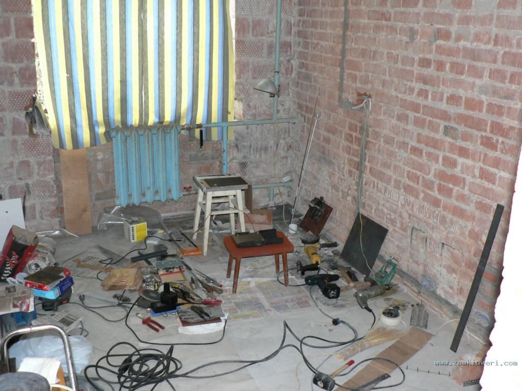

    Да и делать опытную партию для проверки тоже придется Вам, бо моя "мастерская" (сейчас картинку приаттачу - посмеетесь) для такого дела предназначена не очень. Но, вроде, железяка проста, "как три копейки", так что там если чего и придумывать - так это скорее в плане улучшения технологичности производства, ну и об универсальности - в смысле установки в разные двери - подумать придется... А для этого повторять ее "один в один" десятки раз не потребуется, - лучше уж тогда проверять разные варианты.
    Ps: Ежели кто подумает плохое про бутылку водки в "сварочном уголке" на фотографии, - так это я ею Мультиплаз приятеля поил , - строго согласно инструкции !

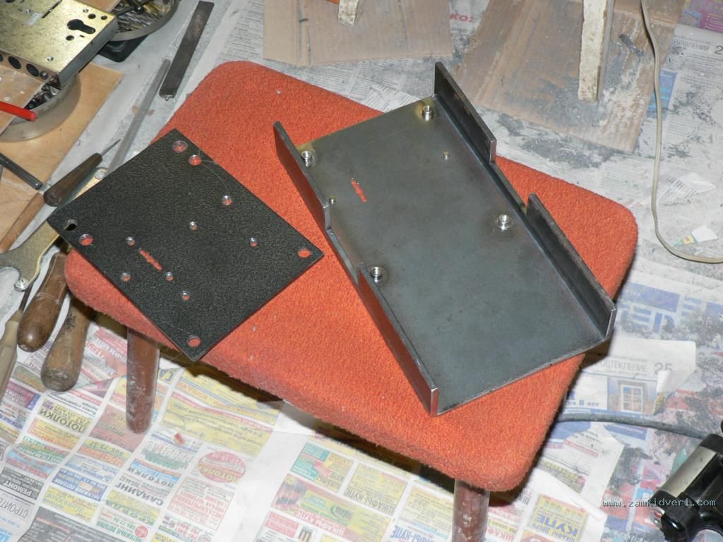

    Железки сделаны твои. Завтра покажем. Все вышло как я сказал, две пластины, полукруглые головки болтов с квадратами что бы не вращались, четыре отверстия под крепления самого замка, четыре болта с гайками.
    Все.
    Цена, этой приспособе копейки. После испытаний на взлом и начнем сразу делать на любой замок. Это же отлично подойдет для деревянных дверей. Технология установки.
    Приложил наружную пластину из 4 мм к снаружи к дверям и наметил место сверления 4 отверстий с наружной стороны дверей. Обычным сверлом дрелью сверлим четыре дырки. Насквозь. Сквозь все там тяги, железки и иной, если хоти усиления дверй..а не что бы «красиво»… Если боимся что "уйдет" в сторону вторые отверстие, то сверлим восемь раз: один раз размечая по пластине отверстия снаружи, второй раз размечая отверстия изнутри квартиры. И тогда сверлим навстречу друг другу, дверь железная, внутри пустота проблем ноль для сверления при толщине китайского железа до 1 мм.
    После сверления берем наружную пластину, ориентируем её на дверях и вставляем головки болтов в квадратные отверстия,, таким образом, фиксируя наружную пластину на дверях.
    С торца дверей, вставляем замок, и совместив монтажные отверстия замка, на корпусе с отверстиями, вкручиваем по очереди изнутри квартиры 4 болта в головки, вставленные снаружи. Прикрепляем замок еще двумя винтами за лицевую планку к торцу дверей. Закручиваем гайками изнутри болты на замке. Не бойтесь сильно затягивать, так как внутри замка установлены стальные стойки, и корпусом не будет деформироваться. Следить надо за плотным прилеганием наружной платины и внутренней. Все.
    Замок 4 высшего класса взломостойкости надежно закреплен на ваших дверях на 6 болтами, и защищен от взлома сталью толщиной суммарной 4.5 мм снаружи.
    Цену пока не определили, но две железки стоят дорого не могут.
    Для особо привередливых то же самое в исполнении из стали Ц85
    http://www.locks.ru/win/product/technology06.shtm
    что означает наличие двух пластин из Ц85, суммарной толщиной 9 мм. Хотел бы я видеть того слесаря который возьмется сверлить эту систему… На наружной пластине надпись: «защита Керберос» с картинкой этого бобика…. http://www.imaginistix.com/details.cfm?Id=531
    Типа что бы как бы предупреждение и зря не старались… Ты был первым почти.
    Еще раз спасибо за дельный совет, только не меняй профессию и не уходи в слесаря
