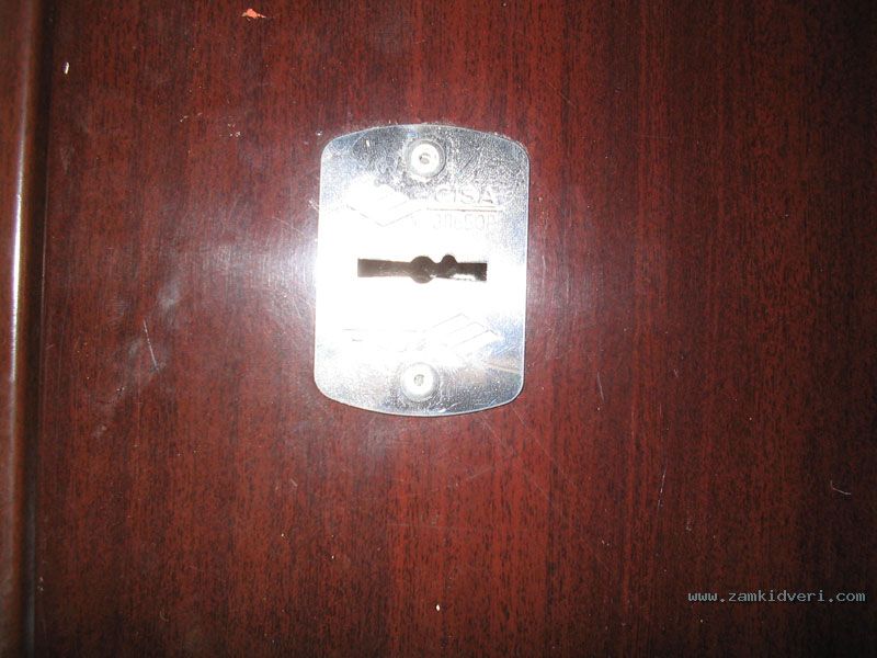

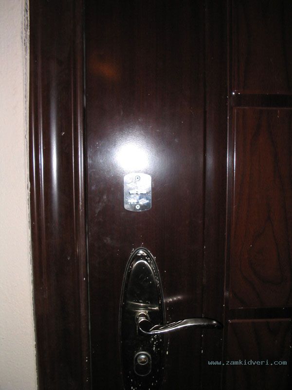

    Blackk
    Подскажите, вот заметил что соседям в форпост врезали сувальдный Cisa и как я понял побыстрому, т.е. получается он практически никак не закреплен ?
  11. #11

  12. #12
    Клуб Любителей замков
    2Blackk Да ну... В Чизу и в форпост не верю, фото пришлешь я тебе или премию или еще чего договоримся... клянусь. Но, если правда, то замок закреплен соплями...
    Самое страшное иное...после этой чизы в форпосте двери придется выбросить...

    Blackk
    2 Алексей
    Сфотал, точнее если это Cisa - Эльбор

  15. #15
    2Blackk проси что хочешь, но дай телефон мастера что ставил...
    Умоляю ...проси что хошь (в разумных пределах)

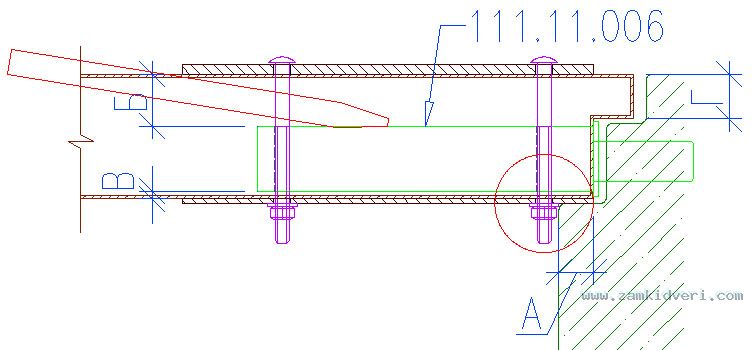

    ac_52
    По просьбе Алексея Леонидович выкладываю свои соображение про накладки на болтах. Это взгляд со стороны обычного потребителя (плюс чуток рук ), чуть отредактировано от оригинала.
    1) Предположения: тяги существующего замка не мешают установке Кербероса (например, верхняя тяга отключена); поверхности двери ровные, или будут выровнены перед установкой (например, автомобильной шпатлевкой); ширина торца (толщина полотна минус размер Г) позволяет установить Керберос.
    2) Узкие места (дверь не форпост!)
    a. Размеры В и Б из-за притвора не равны, а из-за панелей еще и не постоянны. Размер Г притвора сдвигает замок в неизвестное заранее положение. Следовательно, внешняя и внутренняя втулки (при их наличии, на схеме не показаны - могут быть между листами и корпусом замка) будут подтачиваться/набираться по месту.
    b. Размер А (в кружочке). Самое узкое место. Если в двери будет второй притвор, то и пластину придется обрезать и болты относить дальше от торца двери. А значит здесь болты через тело замка пройти не смогут (будут, например, выше и ниже корпуса и левее). Конечно, если решение будет претендовать на некоторую универсальность монтажа.
    c. Теоретизирование: как ни крути, а с торца по-прежнему можно через это полотно 0,5 мм вставить силовую отвертку, фомку и т.п. и получится прекрасный рычаг между наружной пластиной и корпусом замка. Что раньше: или ишак сдохнет или болты лопнут? Можно добавить еще контур, два шпилек вокруг замка, увеличить пластину – получится лес, но хоть как-то (Да, увеличив кол-во шпилек получится "недецкий" гемор с установкой/затяжкой).
    Я бы все-таки отделил стягивающие пластины болты/шпильки от поддерживающих замок – получится большая гибкость при монтаже и распределении усилий/деформаций. В принципе, _эту_ идею можно реализовать потратив 300-400 руб на рынке (листы, болты) и чуток мозгов с обычными инструментами.
    Конечно, это тюнинг горбатого запора, поэтому лучше дверь менять и т.п.

  20. #20
    Это твое решение, не мое..ты сделал сам и другие этим же пользоваться могут и тебе скажут спасибо... Сейчас настало время, чтосам не сдлеаешь, никто и не поможет...
    А мой завод вам поможет..сделает легко. И оборудование есть, и люди, и действительные спецы.
