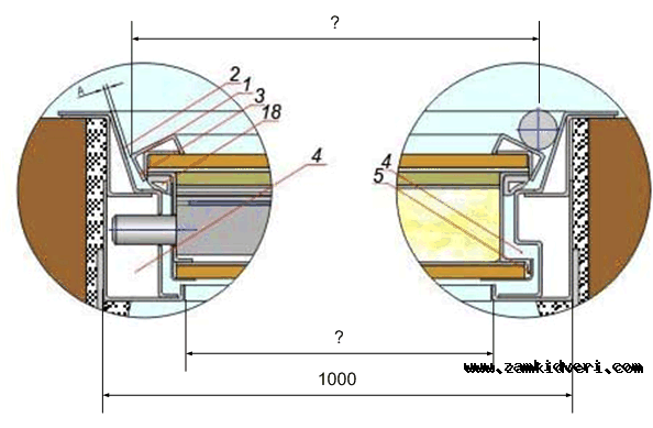

    5. У меня будет нестандартный способ установки, поэтому хотелось бы узнать как соотносятся ширина МДБ по коробке, ширина прохода и ширина створки с притвором и уголками крепления панелей. К примеру, если ширина по коробке 1м, то какие будут остальные размеры? (см.рис)
    6. Какой из размеров в прайсе назван как "размер дверного блока"?
    Установить Н-7 без наружной панели или с временной панелью нельзя. Панель является одним из элементов защиты, она должна приклеиваться к полотну. Это можно сделать только в заводских условиях. От строителей можно защитить панель заклеив ее, например, пленкой и гофрокартоном, тем в который мы упаковывает двери перед транспортировкой. В Н-7 бронепластина для защиты замка С56.535 может и должна быть установлена. В К-9L никаких "диагональных" ребер жесткости нет, как их нет и в других наших дверях. В полотнах всех наших дверей, между вертикальными силовыми ребрами, вварены металлические пластины ("отсекатели"). Они предотвращают "сползание" минваты. Когда каталог готовился к печати, ожидался "быстрый" запуск задвижки "Барк-гарпун" в производство. Но, к сожалению, до сих пор серийного производства их нет. Приходиться ждать и задвижки и цены на них. По размерам двери: ширина прохода получится 900мм, а ширина дверного полотна-970мм. Ширина дверного блока это то, что Вы назвали "ширина по коробке 1м".
    С уважением В.Б.Павлов.
