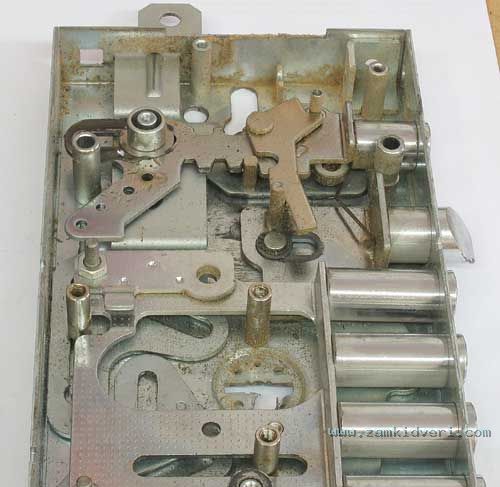

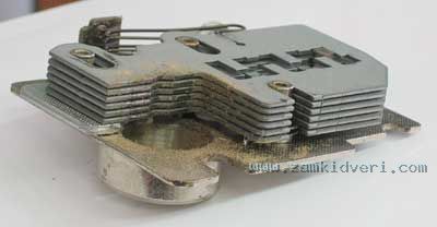

    Как, например, когда все отверстия под ключ или броню, вырезаются на двери с установленным замком. В замок летят опилки от МДФ панели, металическая стружка и пр.
    В низу фото Моттуровского замка и сменного нуклео.
    Для перекодировочной Чизы такое состояние может закончится плачевно.
    Но, к сожалению, шансов проверить состояние замка у Вас никаких.
