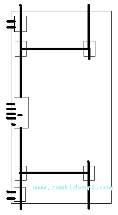

    Кстати попутный вопрос: как сделать вертикальные засовы не только под замком, но и с петлевой стороны? В одной из фирм мне показали мотуровский каталог, где это нарисовано, но объяснить, как это делается не смогли.
    Судествуют девиаторы-разветвлители, с помощью них и можно организовать задуманную вами систему, см. схему ниже.
    Сергей, скажите, пожалуйста, насколько "мощным" должен быть замок для такой системы? Не будет ли сувальдный ключ или внутренный механизм замка быстрее изнашиваться (быстрее - заметно для пользователя: заедания, провороты и т.п.). На Керберос такое, по Вашему мнению, можно повесить или лучше не надо?
    Юрий-1
    2Сергей_Б
    А Вы не могли бы назвать, что это за разветвители (это серийная продукция или ...)?
    И вопрос по мощности замка меня тоже интересует, но в контексте цилиндр овой Чизы и сувальдной Мотуры.
    Сергей_Б
    Замок должен быть тяжелой серии CISA , Mottura , FIAM или подобные, рассчитанные на трехстороннее запирание + правильно подобраны девиаторы, всеми любимые девиторы Mottura 96086 (два ригеля) оказываются бывают нижний и верхний, там немного по разному устроен баланс внутри, естетсвенно если правильно их размещать, то нагрузка на замок будет минимальная, потому что правильно направленное действие баланса будет создавать минимальную дополнительную нагрузку на замок.
    По опыту Керберос после использования тяг и двух девиаторов, начинает работать значительно с более высоким усилием чем без девиаторов, по моему субъективному мнению, он не расчитан на использование девиаторов, сильно увеличивается и без того существующий износ ключа от замка (использование жестких пружин бесследно не проходит), поэтому если все таки хочется использовать Керберос то лучше вести тягу в одну сторону, например вверх, и ставить максимум один девиатор, а от второго замка вести тягу вниз.
    Это серийная продукция. есть в каталоге Моттуры, завтра на работе гляну более точно номер и название. Я думаю Итальянцы делали замки из расчета тяга вниз и тяга вверх + по одному девиатору, поэтому если проектировать систему предложенную выше, лучше использовать два замка, один из которых будет организовывать верхнюю часть запирания, а второй нижнюю.
