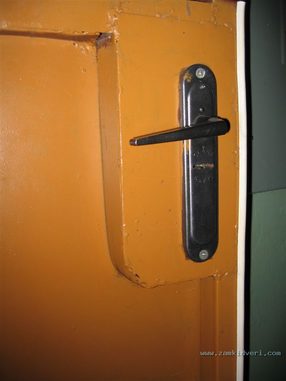

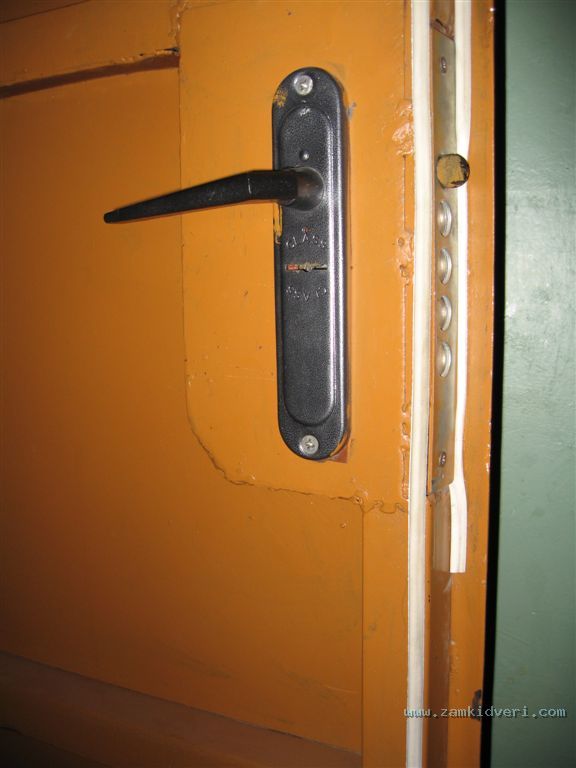

    Александр Сторожев
    2razer
    По Вашему сообщению я понял что дверь однолистовая (лист снаружи), интересно как крепилась внутренняя ручка "барана".
    Карман необходим:1-надежное крепление внутренней ручки без опоры на замок. 2-ограничение доступа к замку при проникновении жулика через окно
    Перед сваркой кармана на наружном листе можно приварить кусок широкого плоского напильника в районе стойки хвостовика от его высверливания, не Ц85 но проблем жулику доставит

    Александр Сторожев
    2razer
    Чтобы было понятней о чем речь привожу фото.
