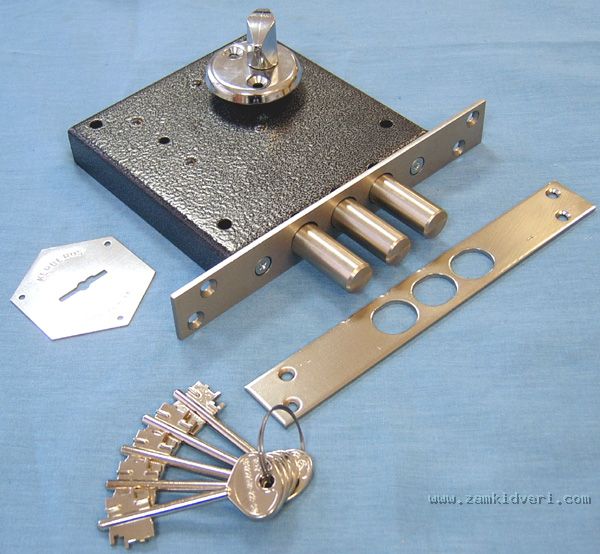

    Дорогие друзья профессионалы помогите определиться с выбором "нижнего" замка и цилиндра . По верхнему сувальдному замку - все ясно- однозначно KERBEROS , на него и возлагаю основную надежду по защите от вскрытия. С нижним замком и цилиндр ом большой вопрос , прошу вашего совета в выборе. Основной критерий выбора Цена/качество замка. Бюджет строго ограницен , т.к. устанавливаюся двери в размере 4 штук. Зарание спасибо за совет.
    лучше поставить защёлку от гардиана, а если хочется замок с поворотной ручкой, то Керберос модель 112.21. 306 там сочетаются высокие защитные свойства с удобством эксплуатации
    а вот.. по поводу цилиндр ов.. крайне не рекомендовал бы их ставить.. особенно если бюджет скромный..
