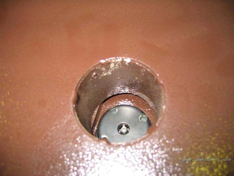

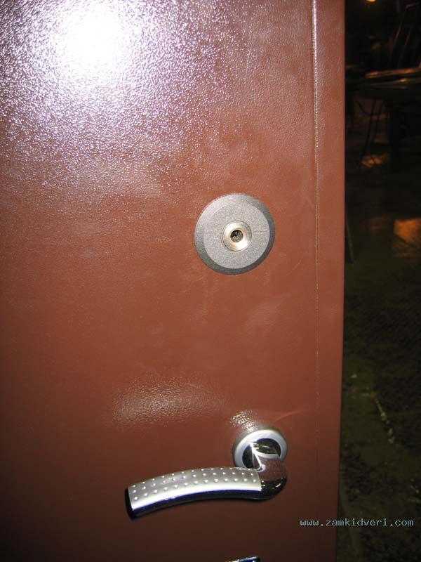

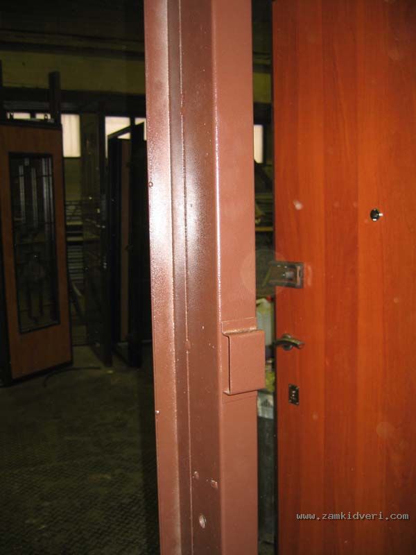

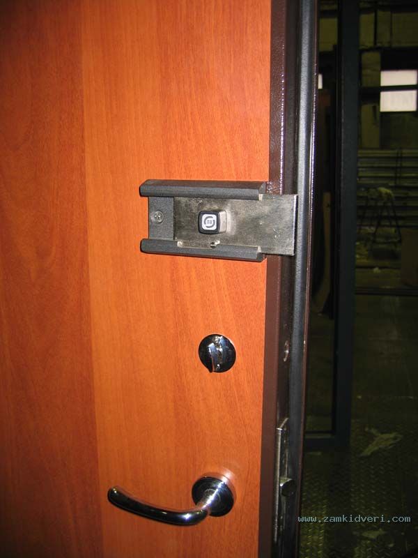

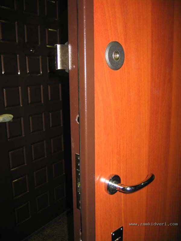

    Желающие посмотреть фотографии установки замков Барьер -4 на дверях К-9l могут сделать это здесь. Фото 1-дверь, полотна которой окрашено полимерной краской. Фото 2-дверь с наружной декоративной панелью. Фото 3-так выглядит замок на внутренней декоративной панели. Фото 4-скоба для засова на дверной коробке. Фото 5-«дистанцирующая» втулка в дверном полотне, в глубине виден МС.

    Это Барсика радость?
    Все же я бы предпочел внутреннюю установку Барьер а
    Как то инородно смотриться он на этой двери
    Но на вкус и цвет и взломостойкость......
    Павлов В
    2COLVIR Дверь на Фото 1 именно дверь Барсика.
    С уважением В.Б.Павлов.

    Я бы под замок пластинку подложил, для сохранения полного вылета ригеля, а так коряво, ИМХО.
    Павлов В
    2Викторыч Замок стоит на металлической проставке толщиной 18мм. Что Вы подразумеваете под "полным вылетом ригеля"?
    Викторыч
    Я имею ввиду то, что корпус замка упирается в отбортовку двери и пара сантиметров ригеля не доходит до предназначенной для него скобы (которая выполнена как у меня в гараже, только что покрашена, не красиво, опять ИМХО). В этом случае ригель работает уже не на срез, а на изгиб. Вполне возможно, что его прочности и в этом случае хватит за глаза, но зачем же сознательно ослаблять конструкцию (да и отжать так проще), да и, опять же ИМХО, не красиво.
    Павлов В
    2Викторыч Корпус замка не во что не упирается. Он расположен на 10мм выше уголка крепления внутренней панели (именно его Вы видите на Фото 3). Такой «вынос» корпуса сделан для того, чтобы при закрывании замка засов «ложился» на внутреннюю поверхность дверной коробки (под скобой). В закрытом положении двери расстояние между корпусом замка и ближайшим к нему «окончанием» дверной коробки (правый срез скобы на Фото 4, они на одном уровне) 5мм. Про красоту. Часть скобы «уйдет под отделку» при окончательном «оформлении» стенового проема и не будет так бросаться в глаза.
    С уважением, В.Б.Павлов.
    Викторыч
    Тогда фотки не очень удачно сделаны, фото закрытой двери изнутри многое бы прояснило бы.
    Павлов В
    2Викторыч Согласен с Вами, сам желею, что не сфотографировал закрытую дверь. Будет заказ с Барьер ом, обязательно сделаю.

    Тоже собираюсь устанавливать Барьер -4, но в отличие от способа установки на дверь К-9l, думаю сделать отверстие во внешнем стальном листе двери не 43мм, а 20мм. Потом на накладном внешнем фланце снять стопорное кольцо, снять шайбу к которой прикручивается механизм секретности, вставить с наружи накладной внешний фланец, а изнутри в обратном порядке надеть шайбу и стопорное кольцо. Правда такой способ не пройдет, если внешний лист толще 2мм.

    Добавил зазор между внешним фланцем и шайбой слегка, а то при способе установки фланца через отв. 20 мм на 2 мм лист двери мешали грат, неровности и пр. Думаю, что нецелесообразно менять конструкцию фланца под лист двери больший, чем 2 мм для применения вышеописанного способа.
