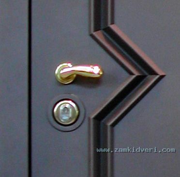

    2Serg Это наверное обрезок трубы-сотки, что служит "защитой" от спиливания дужки навесных замков. Для квартиры самое то
    doorsko
    Цитата Сообщение от Serg
    Что значит стакан на дверь наварить?
    Видимо автор имел ввиду "стакан" под накладную броньку. Встречал такие у новосибирских производителей.
    делают два вида -
    один как на фотке (сверлят дырку в двири диаметром ок 10 см, туда стакан вставляют, который крепится к самой двери, в него броненакладку, чтоб не подкывырнуть).
    из минусов вижу дыру 10см в полотне двери и крепление к самому замку.
    второй способ - дверь дополнительно не сверлится, а вокруг броненакладки приваривается кольцо, чтоб её не всковырнули.
    разумеется всё это делается до окраски двери.
    броненакладку ставлю из соображений, чтоб не видно было, какой цилиндр стоит (на нем на торце написано) и чтоб цилиндр перегибом сломать нельзя было...
