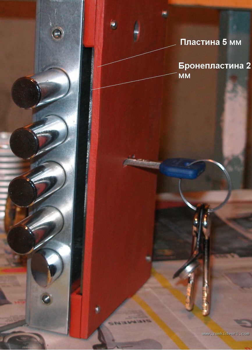

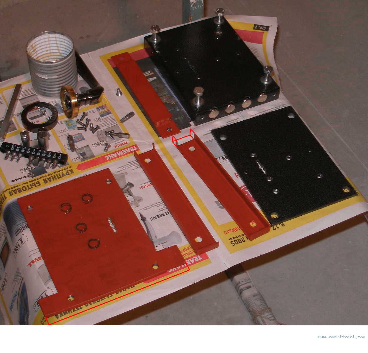

    Shell
    вскрыт свертышем 40 секунд в тисках
    хвостовик ломается сувальды на месте
    втулка только помогает

    Клуб Любителей замков
    Цитата Сообщение от Shell
    вскрыт свертышем 40 секунд в тисках хвостовик ломается сувальды на месте втулка только помогает
    Молодец, что свернул.
    Не симметричные пакеты все такие, удивительно, но на Классе, он же Скорпион, он же YALE, свертыш не прошел, хотя там, есть еще сотня других способов и проще.
    Ты вообще серьезно это или так... не симметричные пакеты взламывать всегда просто, если свертыш внутри.
    Не один, так другой, менять можно. Крышка им нужна, что бы свертыш не вставить.
    Ты возьми у них симметричные, быстро сядешь в лужу.
    И потом я же сказал, был Марко, он бы в день усилил замок, а эти два - Табонни и Бандинни - нет. Убьют марку быстро.

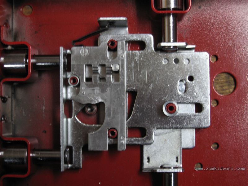

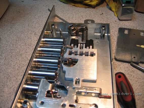

    aka
    А вот и Fiam с 2 пластинами
    А вот и Керберос с дополнительной пластиной
