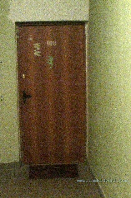

    Скажите пожалуйста, правильно ли я понимаю, что K9l самая продвинутая дверь из тем, где можно использовать внешний лист металла как отделку? Возможна ли установка ISEO с родной бронепластиной ( бронепластинами ) в эту дверь ?
    Возможно ли в Н7 менять внешнюю панель ( например, в случае если ее испортят ), если да то, как это будет выглядеть ( сколько времени займет, сколько будет стоить и возможно ли это сделать в месте установки )?
    При таком проеме какие Вы дадите рекомендации по выбору двери ( К9L и Н7 ) с точки зрения взломостойкости - правая , левая , наличники, способ монтажа и т.д. ?
    Изображения
  20. #20
    Павлов В
    2VIP К-9L отличается от других моделей дверей общего назначения наличием единой противовзломной системы. В плане противодействия попыткам открыть дверь, разрушив петли, это преимущество данной модели. По вопросу бронепластин под замок ISEO. Толщина бронепластины должна быть 2мм. По замене наружной панели на Н-7, я уже отвечал на этот вопрос, поэтому приведу цитату, не сочтите за наглость:
    «Замена наружной панели на двери Н-7 «мероприятие» не простое, но вполне осуществимое. И дело не в профилях крепления наружной панели. С ними все просто, снял уплотнитель, отвернул винты и секция из верхнего и замкового профилей у Вас в руках, нижний и петлевой профиль не снимаются, они приварены к дверному полотну. Дальше-сложнее, панель приклеена эпоксидным клеем к наружной поверхности дверного полотна. Ее придется срубать стаместкой или каким-нибудь аналогичным инструментом. Дело долгое и грязное, но не такое страшное, как кажется. Из опыта, рабочий «удаляет панель» примерно за 3 часа. Затем надо «зачистить» поверхность полотна наждачной бумагой, обезжирить металл и приклеить новую панель. С учетом 2-х часовой выдержки (клей должен «схватиться» до установки собранного полотна в дверную коробку) замена панели у заказчика занимает 7-8 часов.» По установке двери в Ваш проем. У К-9L и Н-7 способы установки одинаковые. Петли справа. Недавно один из посетителей форума предложил наличник (часть дверной коробки) ввести в вертикальную штробу, чтобы затруднить доступ злоумышленникам к монтажным штырям. Думаю, что для правой стойки Вашей дверной коробки такой способ подойдет.
    Об остальном мне трудно судить, решайте с замерщиком.
    С уважением В.Б.Павлов.
