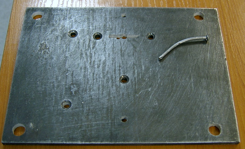

    Клуб Любителей замков
    Взяли гвоздь и попробовали что там за броня на Аблой 900
    http://www.locks.su/test/abloy900/3/308_gvoz.jpg
    http://www.locks.su/test/abloy900/3/abloy_gvoz.jpg
    Кошмар.

    Serg
    Просто гвоздем пробивается? Видимо из кровельной жести...

    мастер Михаил
    2Serg
    Только после термической обработки, следы налицо. Зачем же так откровенно?

    Serg
    Что откровенно? Бронепластина, которая после термообработки пробивается простым гвоздем, может что-то защищать до термообработки?

    doorsko
    2Serg Cергей, а как Вы думаете, если "кровельное железо" пробивать гвоздем, края отверстия будут деформированы или останутся ровными, как после сверлония?
  13. #13
    Serg
    2doorsko
    Будут деформированы.
    Нет, защита так по утверждению аблоевцев из специальной особо прочной стали.
    Только после воздействия температуры 800 градусов плюс 5 минут, твердость уменьшилась, в обоих случаях на 6 единиц.
    Для не очень сообразительных, поясняем, чем ТОЛЩЕ пластина, тем лучше, чем больше площадь, тем также лучше, и чем выше первоначальная твердость, тем защита надежней.
    При этом толщина имеет особое значение в любом случае.
    Гвоздь обычный.
    Нормальная аблоевская твердость 56 единиц, после "пожара" 50.
    Кереброс защита 58, после "пожара" 52.
    Деформаций нет в обоих случаях, но Аблой отлично пробивается обычным гвоздем.
    Здесь не показаны, еще замочки аблоевские, сплошь имеющие корпуса из алюминия, массу пластиковых деталей и по 6 -8 пружин внутри корпуса.
    О цилиндра х и не говорим даже.
    После приема Аблоем на работу Самойловых и подобных спецов, пора показать, к чему приводят консультации воров.
    Думаем и "защита" от Аблой и в нормальном состоянии, гвоздем пробьется. легко.

    Serg
    То есть она настолько тонкая, что при нанесении удара по точке просто проламывается? Тогда понятно, почему деформация практически отсутствует, в отличие от "кровельного железа", которое имеет достаточную вязкость и не проламывается, а "прорывается".

    мастер Михаил
    2Serg
    Откровенно "лепить" неправду, мягко выражаясь.
    Это тонкий лист стали, если его не "отпустить" перед этим, успешно противостоит обычным сверлам по металлу.
    Технологии "Стелс" это пленка еще тоньше, но нанесенная на твердую основу принимает другие свойства, так и эта пластина, находясь в корпусе замка, гвоздем уже не пробивается.
    http://www.locks.su/test/abloy900/3/abloy_gvoz.jpg, а вот эта железяка, выполненная в традициях "каменного века", сверлится на одну минуту дольше !

  17. #17
    Serg
    Дыры не будет, но трещина образуется?

    мастер Михаил
    2Serg И трещины не будет. Хотя если просверлить отверстие сверлом ВК8, и вставить туда гвоздь то может и будет похоже на "пробивание".
    Смею напомнить, что имеются еще накладки с наружной стороны двери, которые гораздо толще, прежде чем гвоздь применять на одной детали замка, следует пробить гвоздем весь комплекс защиты. Так честнее будет.

    Serg
    И трещины не будет.
    Какой толщины защитная пластина?

    AndrI
    2АГ
    Правильно ли я понял, что защита от Аблоя и Кербероса была сначала отожжена (отпущена), а затем тестировалась? Интересно, а для чего такие данные - типа от дохлой лошади больше мух, чем от дохлой козы? Если был пожар, то усе сгорело и защиту сверлить никто не будет (чего там брать то?).
    То что защита у Кербероса толще так это и так видно. То что толстая лучше тонкой (из того же материала) - тоже правда. Качество стали - вопрос особый. И если уж тестировать, то в варианте закаленном.
