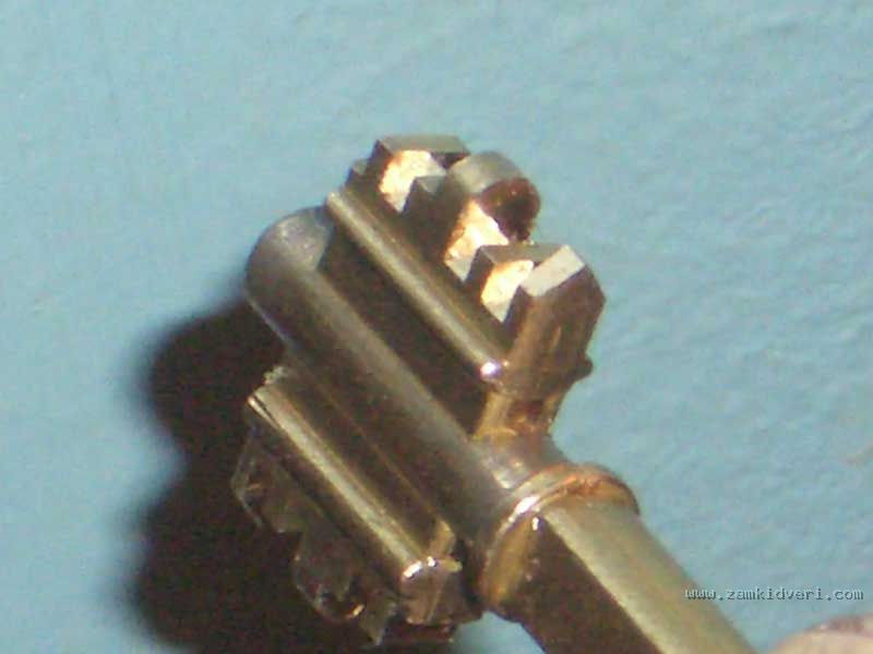

    Фома
    По умолчанию Что за ключ?
    Специ,подскажите хороший ли замок с таким ключом?
    Изображения
    Клуб Любителей замков
    Хороший ключ...а сам замок в сейфе стоит?
    Фома
    Стоит в двери квартиры.Что за зубец острый,для чего он?
    Черт его знает, можно только гадать...
    Но там не только зубец острый, там еще "постоянный зуб" полукруглый... и фиксация ключа в замке очень точная...
    Замок надо смотреть,по половине ключа мало, что можно сказать, но я такой ключ вижу впервые..
    если опять по догадкам, то ключ вроде как новый, не штампованный, а литой в кокиль, бородка ключа какая то чрезмерно (7) толстая,...
    Не нравится, что три "секрета" вообще не обработаны ни как, литьем исполнены?
    И имеют одинаковую высоту...
    Это не какйо новодел очередного изобретателя...
    Механизм надо увидеть, зазорчики померять... ригель...корпус, качество....
    мастер Михаил
    [b] 2Фома[/
    ABLOY -SL900
    Цитата Сообщение от мастер Михаил
    [b] 2Фома[/
    ABLOY -SL900
    С ЖЕЛТЫМ латунным ключом, без никеля?

    Фома
    Ни чего не сказали здесь о накладках на дверь у sl-900 Наружняя ,которая на стяжках ,закалёная и толстая около 5 мм
    На коробке кстате написано:Замок соответствует 7 классу взломостойкости по европейскому стандарту EN 12209
    Это что значит?

    Афёра это, очередная мафиозная афера для лохов.
    И ты на ней попался.
    Бывает, такая уж страна.
  19. #19
    ADima
    Уважаемый А.Г.
    Был очень раздосадован Вашей информацией по поводу 900.
    Решил сам проверить.
    Установил по всем правилам себе в гараж этот замок (не ради опровергнуть Ваши тесты, самому было интересно).
    1. Решил проверить (пока не сверлил, не портил замок, как выдержит замерзание), влил в него стакан воды и ушел часов на 8-10 (на работу). После прихода вставил ключик, да такой легкости хода не получи, но, надавив посильнее - замок открылся. Покрутив раз 20 - легкость хода практически восстановилась (хотя не уверен, что будет на следующее утро). Хотя факт, что он открылся - порадовал.
    2. Отмычками открыть (после восстановления хода замка) ну извините - практически не реально, хоть отверстие ключевины огромное, но не судьба (Эльбор - отдыхает).
    3. Сверление. Поставил хорошее Бошевское сверло, разметил по неустановленному замку расположение на ригельной планке треугольника, сместил (дабы просверлить ниже него). Вперед. Первое свело село после прохождения накладки (фигня - вопрос, второе), второе и третье, на корпусе замка (при этом до треугольника не добрался, можно конечно жечь сверла до конца - а смысл), ставлю сверло с кобальтовой накладкой (сверлит медленно, но верно), просверлил, скинул треугольник, открыл.
    3. По времени, промучился 1.2 часа. (Надо было ставить сразу кобальт и по центру треугольника, хотя думаю не менее 40 минут).
    Вывод - замок имеет право на жизнь.
    Отмеченные преимущества: защита от выбивания в торец замка (крюк), хорошие (оценка 4) качества на высверливание , на 5+ за накладки, закрывают все, особенно после краж, когда дилетанты рвут обивку.
    Последний раз редактировалось ADima; 02.01.2006 в 02:13.
  20. #20
    Цитата Сообщение от ADima
    Уважаемый А.Г.
    Привет...
    Где ты взял, что замок Аблой 900 может замерзнуть? С чего? Глупость это лить воду в замок, и ждать замерзнет ли нет...
    И замки стоимостью 5000 рублей на сараи не ставят... Ты когда мои посты читаешь, то что-нибудь запоминай... и не путай... Замок стоит на дверях, как правило внутри всегда плюсовая температура, и хотя важно замерзнет или нет, но замок обогревается, так как он врезной, но ты видно этого не знаешь?
    Тебе открыть отмычка ми конечно не реально, так как я на сто процентов уверен, что ты отмычки видел или в кино, или по телевизору... сам ими пользоваться не умеешь... И куда и как вставлять не знаешь и не ведаешь... Но, ты потерпи, будет тебе видео как легко SL900 взламывается отмычка ми, и даже будет имя человека слесаря, что этот замок и анжинеров с Аблоя сделал. Так что лично ты зря наверное пыхтел...
    Замочная скважина такого размера дает возможность в замок засунуть огурец русского размера, а не только отмычка ми, там шуровать...
    Ты бы сначала бы сообщил, марку сверла... Сколько же ты времени сверлил бы своими "кобальтовыми" мою защиту из Ц85 толщиной 4.6 мм твердостью 65 единиц, если ту же сталь, но от Аблоя твердостью 58 единиц и толщиной 0,5 мм ты сверлил целых два часа Пол жизни...?
    Сверлить надо уметь, и сверла брать не бошевские, а обычные ВК8 или 9 с ближнего рынка, потом раз у тебя не получилось, давай я сам подъеду и сам просверлю? Или кого подошлю, научим, покажем, и расскажем... Ты так ведь себя и не назвал до сего времени...
    Нет, от выбивания нигде не пол слова не сказано, крюк ригель замка "не выбить" никогда... А сказано там про вдавливание назад... про усилие не ниже... 6000 ньютонов равное, что составляет целых 612 кг, при всем том, что ворюга при отжиме давит примерно ломиком тонн на десять... Что ты молоточком то не тюкнул, по выдвинутому ригелю? Он бы живо внутрь влетел бы пташечкой... Раньше покупатели были недоверчивые, выдвинут ригель замка и о прилавок его хрясь... А теперь инструкцию будут читать...? На слово верить? Так вот, Вор - не дурак, он тесты не делает, он замки ломает...
    2 секунды время сверления заслуживаю твоей оценки "хорошо". А тогда что же отлично? Пять секунд? Ты видно видео все же не видел? Так глянь...http://www.locks.ru/win/informat/for...bloy900_sv.asf
    "Ляминевые" твои накладки... пять секунд им жизни, если сверлить твоими "бошевскими" сверлами и не рвать обшивку...
    Прочел еще раз твои посты и подумал... по твоим постам и словам ты вроде слесарь, пишешь про замки в багажнике, ставишь по двадцать замков в день, Миша повесится может от зависти... А глупости несешь... перевертыши, тест на замерзание, бошевские сверла, не просверлил... Себя может назовешь? Адрес там, телефон...
