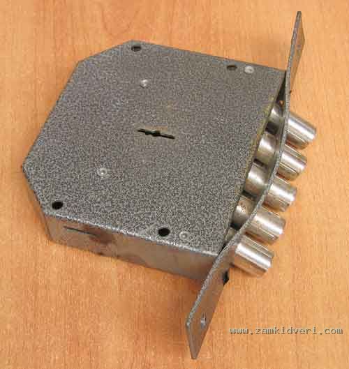

    Ниже есть фото замка. Оставим кошмарный конструктив.
    Основной виновницей вскрытия была дверь.
    В первую очередь она позволила ввести между полотном и коробкой лом.
    Во сторую очередь она позволила увеличить щель между полотном и коробкой до 20-25 мм.
    На месте этого замка мог быть любой другой. С тем же результатом.
    Противодействие - притвор (нащельник) толщиной от 5 мм, желательно утопленный, т.е выполненый в одном уровне с коробкой.

    2Konstantin 1 А посмотреть, что осталось от двери можно?? Как вы считаете - это был тихий метод взлома? Или было шумно.
  11. #11
    судя по всему дверь либо отжимали, либо добили кувалдами, явно все соседи или из общества глухих или все в отпусках (без обид)

    Цитата Сообщение от Konstantin 1
    Фото забыл
    Причины взлома простые.
    1. Отсутствие внутри замка ригеля, который бы блокировал усилие рычага.
    Причина отсутствия удлиненного ригеля, связано с отсутствием ума, у тех кто делает этот замок.
    2. Причина, сознательное ослабление лицевой планки замка. За такую низкую цену хороший замок делать не будут никогда.
    Сообщение отредактировано модератором
