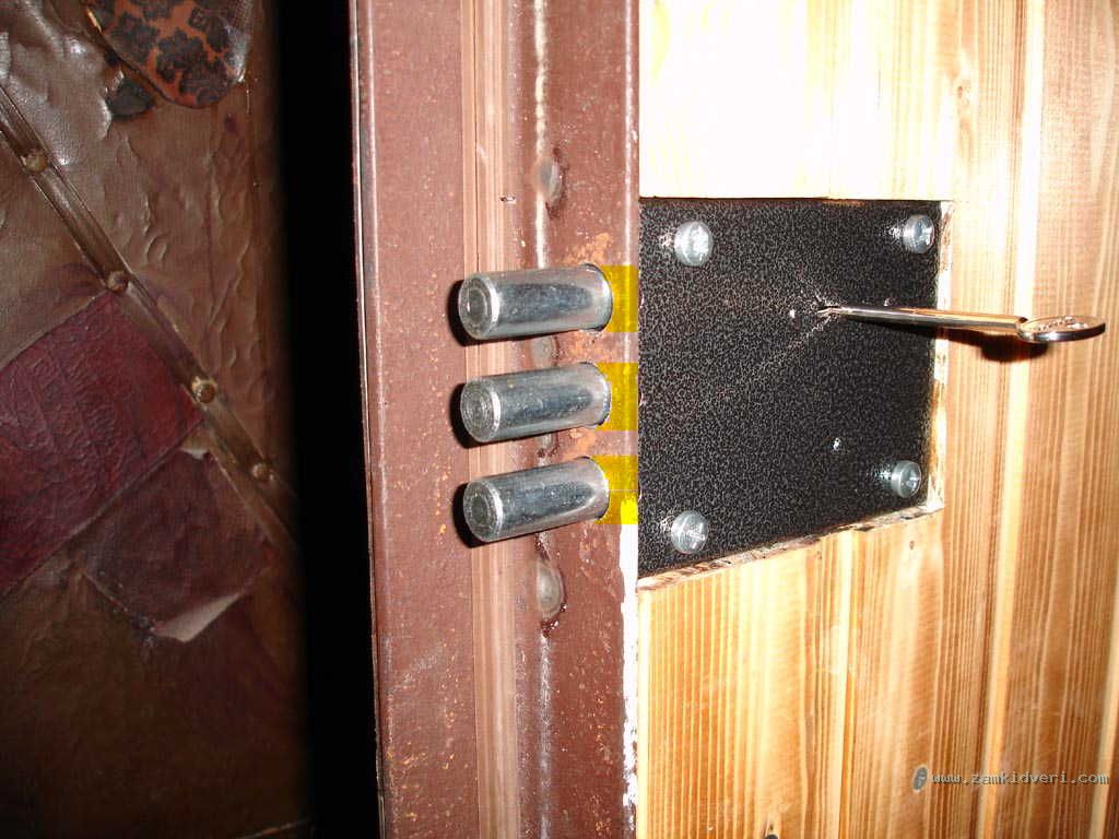

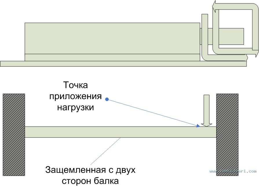

Утром провели тест проверчный подобной установки как и ожидалось боковая стенка ВРЕЗНОГО замка 115 не выдерживает и отгибается...
Засов начинает"тянутся" вместе с сувальда ми из замка...
Выскочит ли засов из притвора дверей не занет никто, так как это зависит от формы притвора и его размера...
Это самый распостранеyный исскуственный дефект установщика замков, свидетельствующих об отсуnствииу какой либо квалификации.
Пока идет наш тест, публикую фото другого замка характерно показывающий что происходит при подобном виде установки.
ВРЕЗНЫЕ замки ни в коем случае не должны устанавливаться как накладные.

А это точный дефект характерный...
http://www.locks.ru/win/informat/forum/919/001.jpg
Замок 115 ВРЕЗНОЙ следует всегда устанавливать с дополнительной усиливающей планкой...
