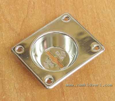

    Konstantin 1
    Как вариант можно использовать такие накладки.
    Примерно так мы и поступили в случае с установкой Кербероса, однако, на мой взгляд, это не очень эстетично.
