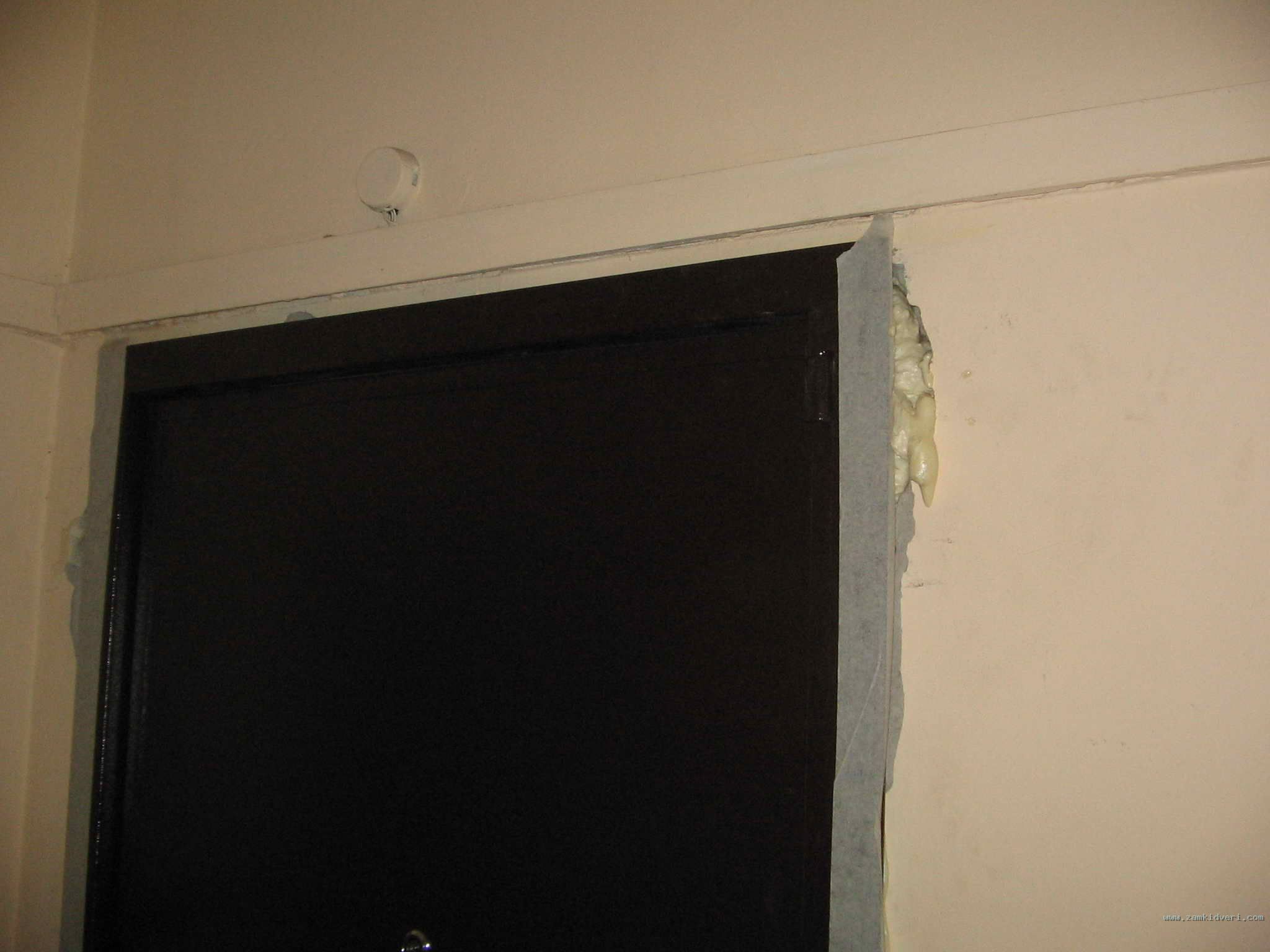

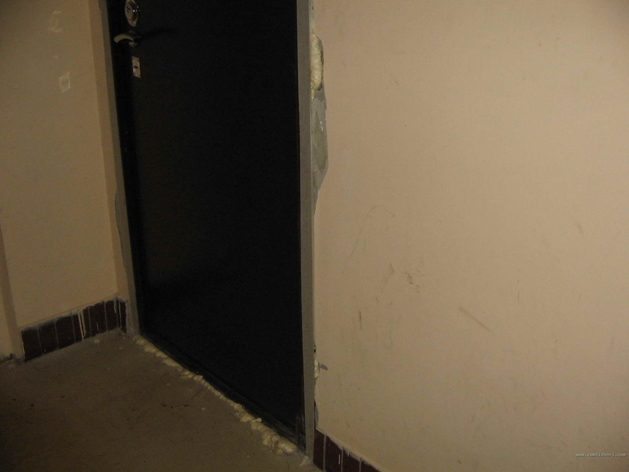

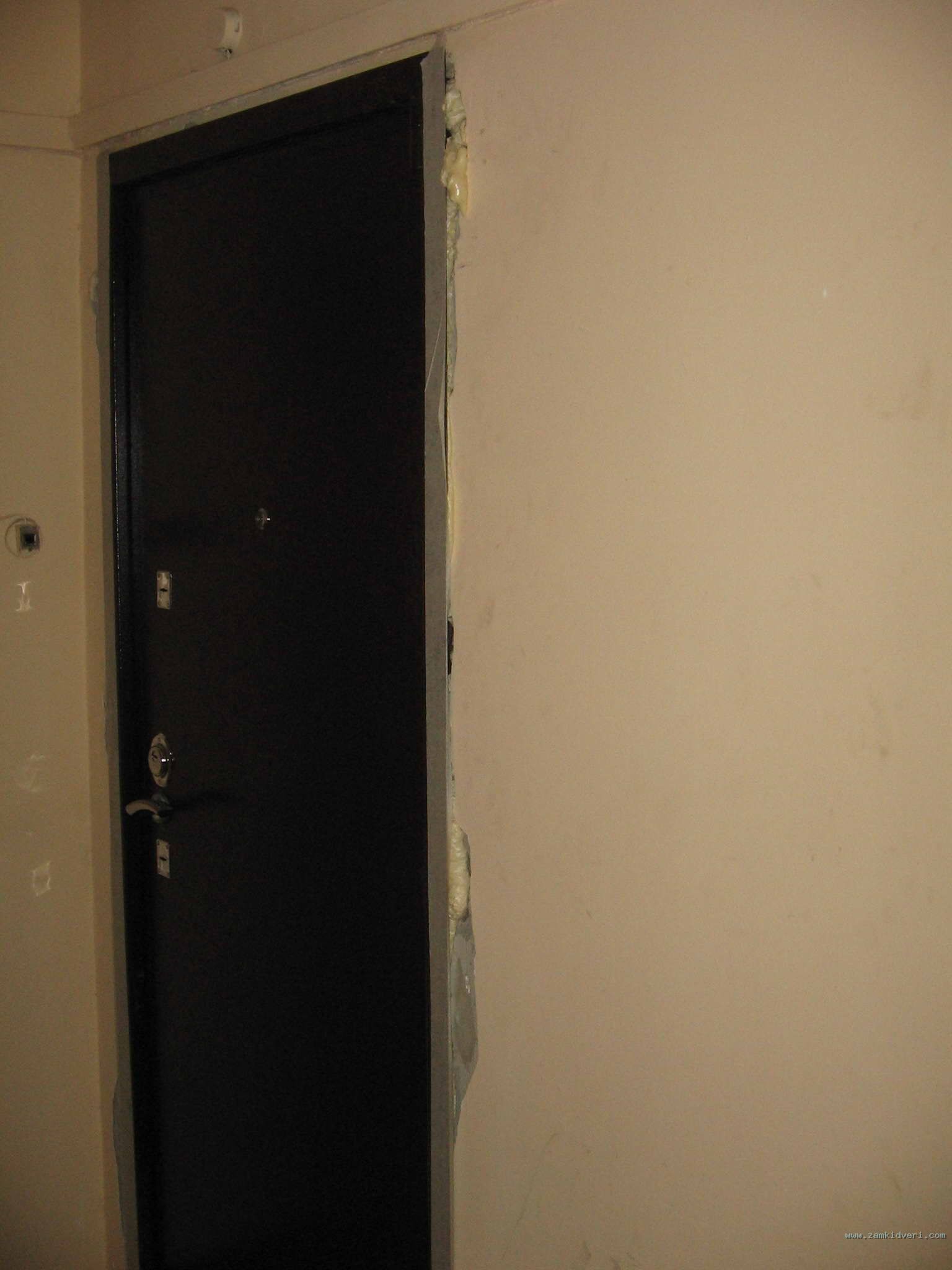

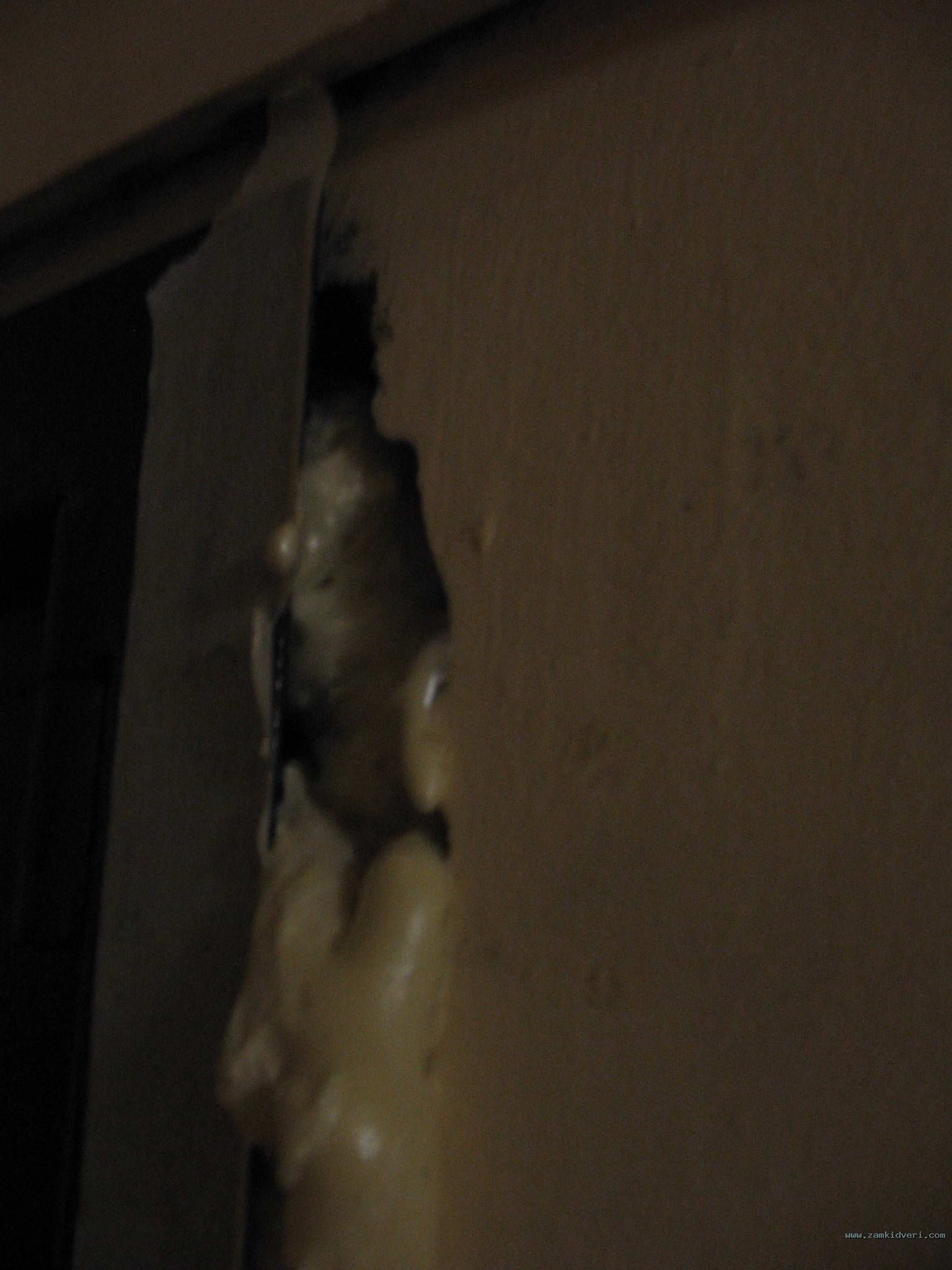

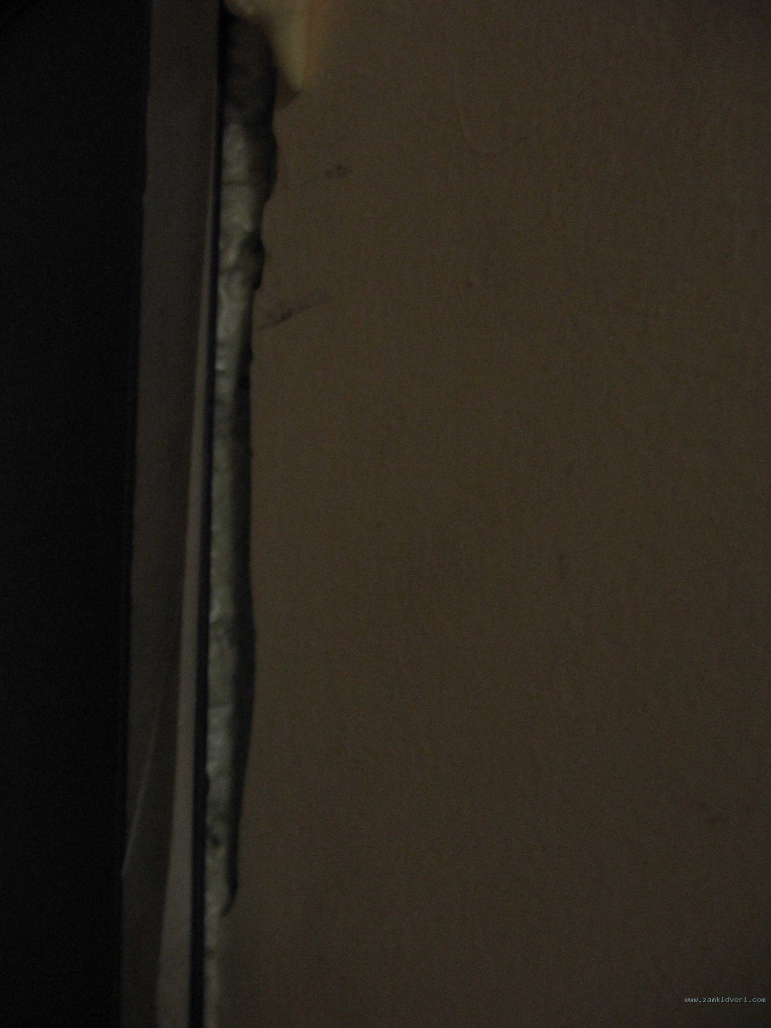

    Уважаемые форумчане!
    Как Вы считаете, такая установка двери это "косяк" установщиков или, как говорят сами установщики, что это у меня такие стены???

    Нормальная установка. Только не доделана до конца.
    А вот на пене они стали ставить, это что за сорт такой пены?
    название не дашь?
    Неужели эта пена выдерживает эксплутацию двери весом 150 кг?
    И со стороны засова, пена тоже торчит, и можно ли расковырять концы засова.
    Что за фирма дверная?
    Читайте внимательно инструкцию - пены оставаться не должно!
    Если внимательно посмотрите договор, то там есть оговорка о допустимых зазорах между коробкой и проемом. По-моему в Вашем случае не более 20 мм. Т.е. наличник должен закрыть все эти зазоры и пена так торчать не должна.

    VID
    название не дашь?
    фирма ООО "Стальные двери НЕМАН" устанавливали в Москве.
    А по поводу пены, не помню какая, т.к. покупал сам в магазине, предистория здесь http://www.mastercity.ru/vforum/showthread.php?t=26023

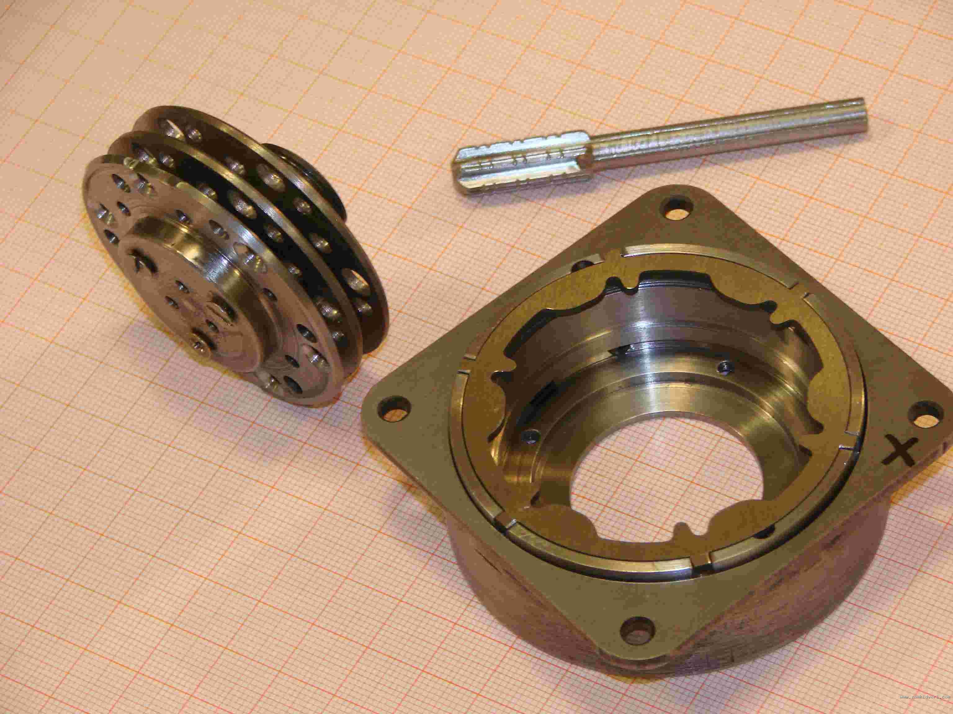

    2At0mic Доброго Вам Вечера ! Извиняюсь за то , что не ответил на Вашу предыдущую просьбу - рассказать про замок "БАРК-УМД21". Закрутился - масса срочных дел , командировка , приболел , а потом стало казаться , что не актуально и есть серьёзные опасения , что некоторые "особо дружественные лица " поднимут крик , обвиняя в саморекламе ... ! Но раз вопрос возник снова и поддержан уважаемым г-ном ПАВЛОВЫМ , постараюсь , всё-же , ответить по существу ... . А на ФОРУМЕ я появляюсь регулярно , но в основном в роли читателя... . "Писателей" хватает и без меня .
    О замке "БАРК-УМД" : поскольку он был выпущен экспериментальной серией (порядка 1000 шт.) и производство его не возобновлялось (в основном из-за всеобщего развала машиностроительных предприятий , а позднее и из-за вымирания НОРМАЛЬНЫХ кадров) , то и особо рекламировать его мы не старались... . А более 10 лет его применения и эксплуатации в самых разных условиях и климатических зонах мы использовали в основном для накопления опыта и знаний для перехода на ИНОЙ уровень в разработке замочно - запорных устройств (в том числе имею в виду уже описывавшийся на ФОРУМЕ "Медиаторный Механизм Секретности" - "ММС"). Сйчас в ОКБ "БАРК" в наличии около 1,5 сотен замков , которые потихонечку уходят либо на ОСОБО важные объекты , либо людям , которые ОЧЕНЬ хотят иметь двери и замки в них соответствующего уровня и имеют средства для ТАКОГО эксклюзива, либо туда, куда мы считаем по тем или иным причинам целесообразным . За всё время НИ РАЗУ ни хозяев , ни нас он не подводил . Хотя СИТУАЦИИ БЫЛИ, и не единажды ! И испытатели многократно пробовали его "на зуб". Но даже теоретически подхода к нему не находили ! И это тоже ФАКТ ! Я веду к тому , что уверен - в 94м году были найдены и реализованы ПРАВИЛЬНЫЕ и ПЕРСПЕКТИВНЫЕ направления АЛЬТЕРНАТИВНОГО развития механических механизмов секретности! Не хочу сказать и не думаю, что ЭТИ технические решения - ЕДИНСТВЕННО верные ... . По крайней мере я знаю их ещё немало , достаточно для долгих лет работы ... . Уверен , что время классических мех. замков уходит ! В частности поэтому и не хочу вступать в дискуссии о тех или иных проблемах представленных на рынке замочно - запорных устройств . Сейчас собираем первые 3 экземпляра "ММС" , скоро покажем и результаты , и фото (назло личностям , утверждающим , что РУССКИЙ инженер ничего никогда стоящего и действительно нового придумать не может !).
    Подробности см. по ссылке
    http://www.aviorvl.ru/barklock/avior_bark.htm

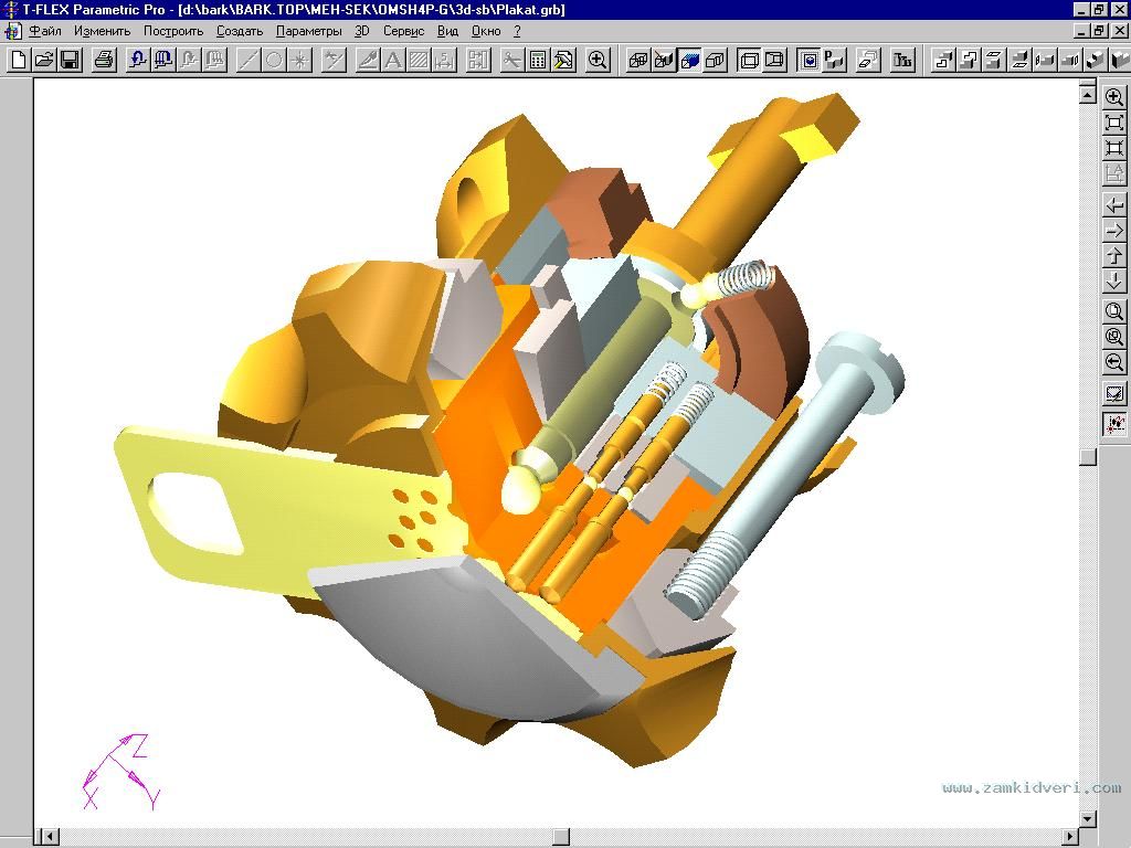

    Ааа, допер из T-Flexовского скриншота! то есть такой ключ-перфокарта вставляется и эта хрень поворачивается... Наверное, если болгаркой, то что-ньть блокирнется
    Тогда зачем ключ на фотках как булава 6-гранная?

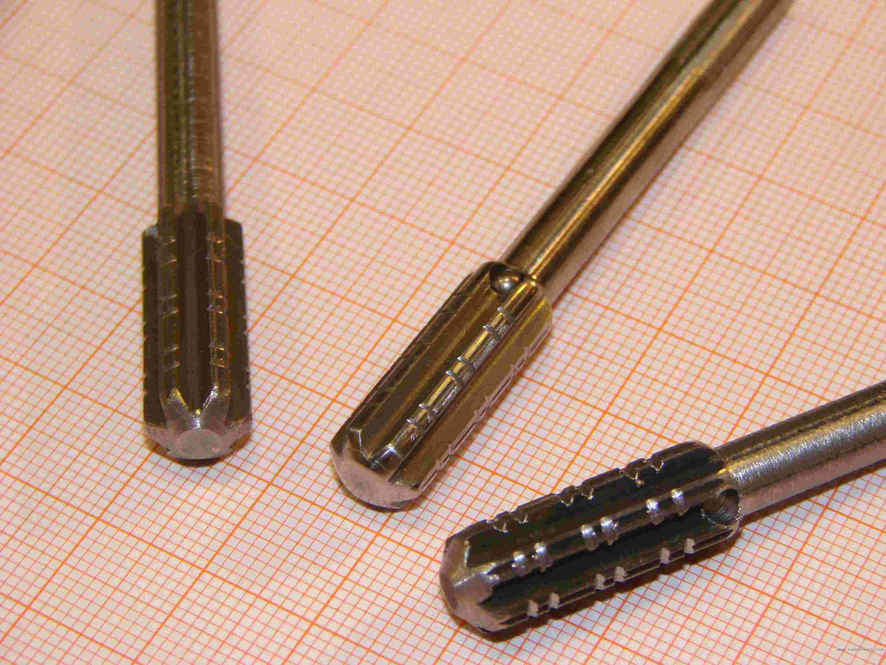

    2At0mic Видимо нужны пояснения . На фото ключей (тех, что похожи на шестигранные "булавы" и они действительно пренадлежат "ММС") отсутствуют (пока) кодовые лунки . Ключи будут кодироваться "троичным" кодом и максимальное принципиально возможное число РАЗЛИЧНЫХ ключей для ММС (этого типа) примерно равно 4 000 000 000 . Диаметр кодовой части ключей = 9мм. , а длина = 21мм . Над дизайном рукоятки пока работаем , так что они пока "безрукие" . С уважением Леваков Борис Васильевич Рук. ОКБ "БАРК" .
