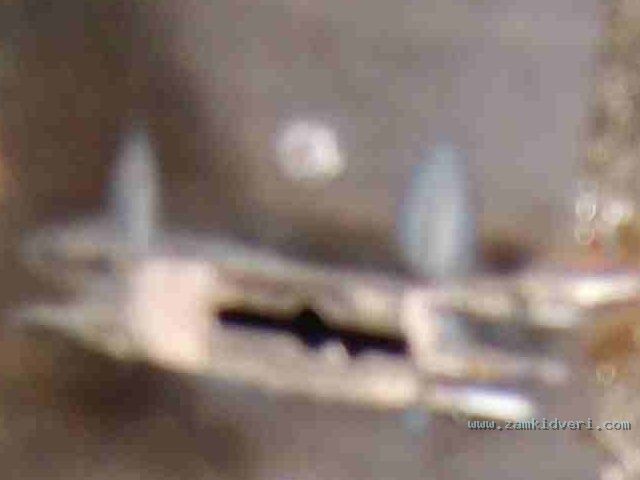

    Фрезерование замка и защиты само по себе будет процессом очень шумным, да и инструмент и оснастка приличная нужна.., по опыту, шум даже через наушники пробирает, а шум - один из врагов ворья, ведь пол подъезда сбежится,начни только. Помню, фрезеровал шарожкой твёрдосплавной на 30 000 оборотов, быстро люди повылазили.
    Суть в чём, какой замок лучше - с защитой или без?, остальное - от лукавого, при средней стоимости двери в г.Минске от 200-400 баксов, Ц-85 стоит ок.43-49 доллара, что около 10-20% стоимости . Без защиты любой даже навороченный замок беззащитен, как котёнок, масса дверей выполняется таким образом (см. фото), после срыва декоративной накладки на 2-х заклёпках, дыра в двери просто расширяется, ведь она уже заранее подготовлена болгаркой к расширению заботливыми руками соучастников мастеров - дверников, давая волю рукам и воображению медвежатника..и всё.
    Изображения
  6. #26
    ssolovov
    Цитата Сообщение от sawwa
    (см. фото)
    А Вы сами то видели это фото? И что разглядели?
    И это ты подметил точно. Только не неумение, а нежелание дверников, делат двери по сути беззащитными.
