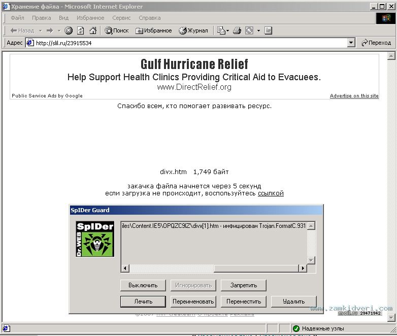

    Ольга Михайл
    2SAWWA Для скептиков :
    http://slil.ru/23327603
    Указанная ссылка не работает, а вот эта работает http://slil.ru/23915534
    Прим. администрации - будьте осторожны! Размещенная Ольга Михайл ссылка содержит вирус.

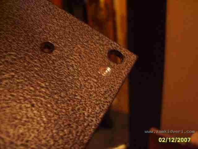

    Вот сегодня взял Ц-85. за 1,5 минуты натворило вышеупомянутое твёрдосплавное сверло 8 мм диаметром.
    свёрла Hss горят, что и в правду соответствует заявленному.
    Всё, что человек сделал, то человек и сломает.
    По поводу свёрел для кафеля - не пробовал. Думается, что без правильной заточки они бесполезны будут. (в смысле режущую кромку на вершине сформировать надо.

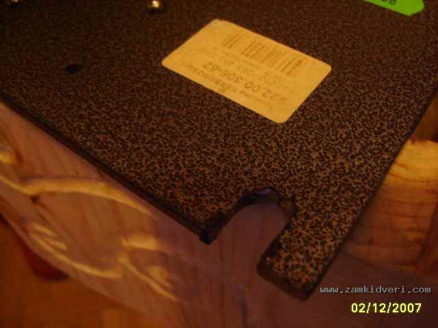

    А сверлить Ц-85 под углом туговато будет можно и свёрла поломать, свои защитные функции она и выполнит
    На одном фото след разреза от болгарки.
