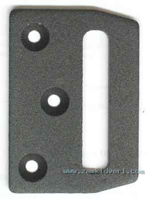

    Konstantin 1
    Цитата Сообщение от Alex_5
    У замков Барьер есть ответная часть? Если есть, то как она выглядит? (объемная накладка или плоская пластинка?)
    Фото прилагаю. Толщина ответной планки 4 мм.
    У Б4 она действительно идет, как опция.
    Изображения
    Alex_5
    Как я и думал, планка оказалось плоской
    На внутренню деревянную дверь такой не поставишь, только если планку искать другую.
