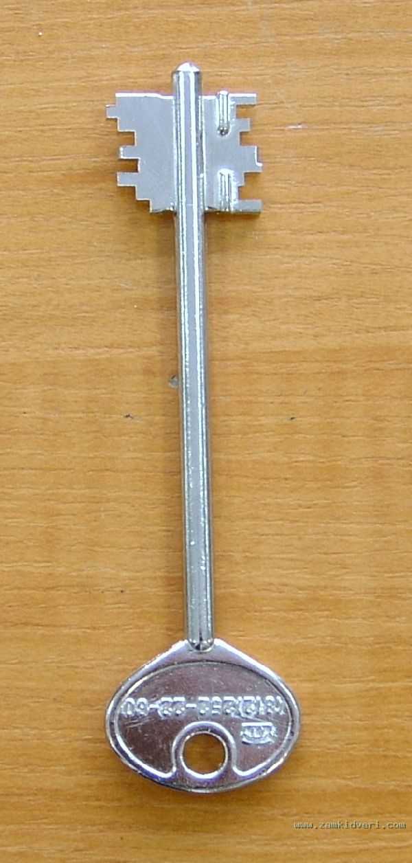

    Есть ли смысл приспособить замки для использования в стальных дверях с полностью независимыми секретами на ключе (в смысле с 2-х сторон на сувальдном ключе)?
    Данный замок открывается-закрывается ключём только с одной стороны, а с обратной стороны только - поворотной ручкой. Да и любителям манипуляционного метода вскрытия жизнь усложнится, ведь симметрии нет.
    Понимаю, что такой тип замков распространён в сейфах..
    В торговле я замки с такого типа ключами ещё не видел, либо присмотреться надо.
    Просветите люди добрые..и не совсем..
    Изображение ключа взято с локс.ру

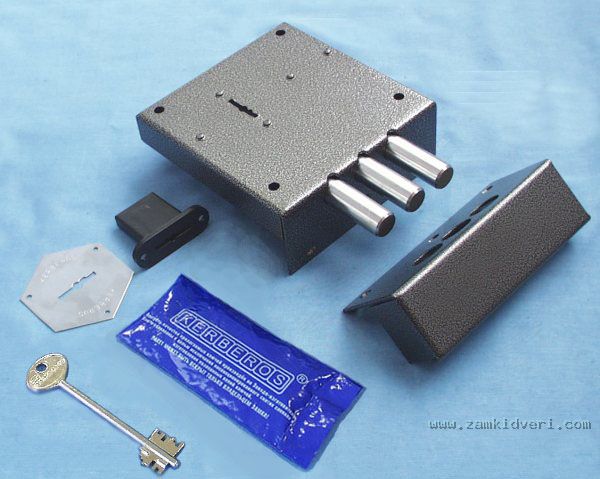

    В ассортименте замков Kerberos данный тип представлен 112 серией
    например, http://www.locks.ru/win/product/rimlocks/1121100.htm
    Понял, чего искать надо, только вот такой замочек, да и ещё с тягами был бы..и накладной впридачу (в смысле, для деревяннойдвери..)
    Juliya_Mt
    Есть и накладной, и с тягами, но, к сожаленю, без поворотной ручки http://www.locks.ru/win/product/rimlocks/1111130.htm
    Нет никакого изображения, но судя по всему ты ошибся.
    Вроде ключ похож (принципиально) от такого замка прямо с сайта фирмы.
