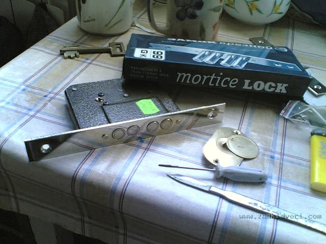

    вот такой вот замочек (рисунок 1)
    причина поломки - ручка управляет металическим рычагом который воздействует на защелку. - этот рычаг отломился, защелка проскочила в дверь дверь заблокировалась.
    название замка Nora-m модель неизсвестна

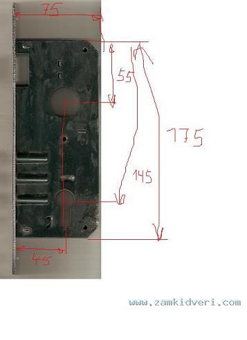

    замок на втором рисунке - при попытке выйти ключ заклинило

    кстати было бы замечательно составить каталог типоразмеров замков.
    тоесть типо размер.. и близкие к ним (с минимальными переделками) щелкаем по чертежику - открываетс список замков
    - по моему гениально и информативно. что скажете?.
    если у вас есть чертежики замков (типоразмеры) было бы классно если бы я его получил, тогда я смог бы озадачиться созданием подобного каталога..
    а потом использовав ваш опыт и опыт других знатоков мы бы заполнили данный каталог замками - все бы за это сказали спасибо я думаю.. (как-раз для такого случая как когда я менял эту нору на итальянца... ведь случайно увидил в магазине. а уже был готов поверить продавцам что выхода у меня нет)

    море.. но нас не очень волнуют китайские замки - главное чертежик с размерами.. и список хороших замков которые в эти размеры вписываются идеально, какие с небольшими переделками двери..
    ведь люди будут менять китай на хорошее.. а не на оборот.. а размер китайского может узнать любая домохозяйка воспользовавшись линейкой.. это проще, чем искать данный замок в каталоге, тем более что все равно маркировок нет - я к примеру кроме фото, размеров измереных линейкой и надписи Nora-m о своем замке заклинившем не знал ничего.
    (думаю как бы организовать в таблице отсев по ширине, глубине).. блин.. придется похоже на РНР писать используя пока базу своего сайта.. а потом у Админа данного ресурса прибавится работы по переносу
    пока ограничусь просто созданием некого каталога.. в экселе например. и паралельно буду продумывать как организовать..

    пока каталоги с типоразмерами замков (чертежик, размеры)
    потом дополнительно спрошу - в идеале это будет форма с поиском, выбором. и возможностью редактировать, тоесть вы сами сможете уже в нее добавлять модели замков.
    пока говорить об этом рано.. начну естественно появятся у меня вопросы.
