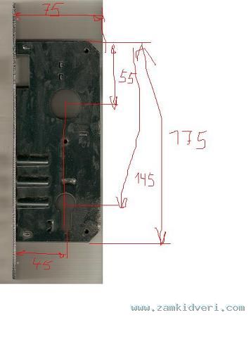

    вот такой вот замочек (рисунок 1)
    причина поломки - ручка управляет металическим рычагом который воздействует на защелку. - этот рычаг отломился, защелка проскочила в дверь дверь заблокировалась.
    название замка Nora-m модель неизсвестна

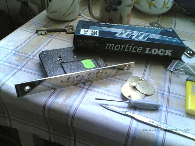

    замок на втором рисунке - при попытке выйти ключ заклинило

    Владимир.
    кстати было бы замечательно составить каталог типоразмеров замков.
    тоесть типо размер.. и близкие к ним (с минимальными переделками) щелкаем по чертежику - открываетс список замков
    - по моему гениально и информативно. что скажете?.
    если у вас есть чертежики замков (типоразмеры) было бы классно если бы я его получил, тогда я смог бы озадачиться созданием подобного каталога..
    а потом использовав ваш опыт и опыт других знатоков мы бы заполнили данный каталог замками - все бы за это сказали спасибо я думаю.. (как-раз для такого случая как когда я менял эту нору на итальянца... ведь случайно увидил в магазине. а уже был готов поверить продавцам что выхода у меня нет)

    море.. но нас не очень волнуют китайские замки - главное чертежик с размерами.. и список хороших замков которые в эти размеры вписываются идеально, какие с небольшими переделками двери..
    ведь люди будут менять китай на хорошее.. а не на оборот.. а размер китайского может узнать любая домохозяйка воспользовавшись линейкой.. это проще, чем искать данный замок в каталоге, тем более что все равно маркировок нет - я к примеру кроме фото, размеров измереных линейкой и надписи Nora-m о своем замке заклинившем не знал ничего.
    (думаю как бы организовать в таблице отсев по ширине, глубине).. блин.. придется похоже на РНР писать используя пока базу своего сайта.. а потом у Админа данного ресурса прибавится работы по переносу
    пока ограничусь просто созданием некого каталога.. в экселе например. и паралельно буду продумывать как организовать..

    Aleks_nw
    пока каталоги с типоразмерами замков (чертежик, размеры)
    потом дополнительно спрошу - в идеале это будет форма с поиском, выбором. и возможностью редактировать, тоесть вы сами сможете уже в нее добавлять модели замков.
    пока говорить об этом рано.. начну естественно появятся у меня вопросы.

    На фото два замка завода СЕЛЬМАШ популярные на вызовах по вскрытию.
    И тот и другой замки могут заблокироваться при незначительном повороте внутренней ручки, иногда эта блокировка происходит при закрывании замка снаружи, в тех случаях, когда замок грубо установлен и засов «зажат».
    Признак блокировки – ключ при открывании замка снаружи, входит в сердечник не полностью, хозяин в панике…
    Замок на фото «Крестовой» имеет алюминиевый корпус и сердечник цилиндра , штифты стальные. Ключ тоже стальной, в процессе эксплуатации ключ разбивает сердечник так, что вылетают штифты. Часто сердечник у нового замка имеет осевой люфт, из-за чего невозможно легко вынуть ключ даже из нового замка… Нередко штифты западают в своих отверстиях – замок не открыть.
    Замок «Врезной» у нас популярен на стальных дверях называемых в народе «паук». Москвичи думаю знакомы с этой моделью. Особенность замка – при слегка повёрнутой ручке изнутри, ничего не мешает уходя закрыть замок снаружи, зато вернувшись человек впадает в транс – ключ в замке не поворачивается… Есть семья, которой я уже даю постоянную скидку. Собака, от переполнявшей её радости при приходе хозяев, лапами опирается на дверь и конечно же цепляет поворотную ручку. Приходится хозяину просить пса прыгнуть ещё несколько раз..
