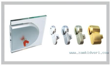

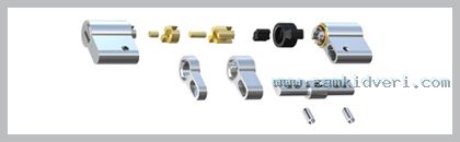

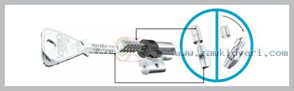

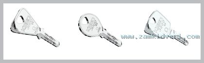

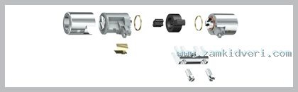

    вариант замков Кесо, варианты различной комплектации и разных формфакторов, похожие на замки Кабаи очень
    Kanalverschiebung.jpgAnwendung_Kurzzylinder.jpg2.3_Omega.jpgKompatibilitätRZPZ.jpg2.3_Schluessel_Trapez.jpgMehrseiteneingriff.jpg2.3_Baukasten_Explosion.jpgStufenbohrung.jpg2.3_Baukasten_KESOdomino.jpg
