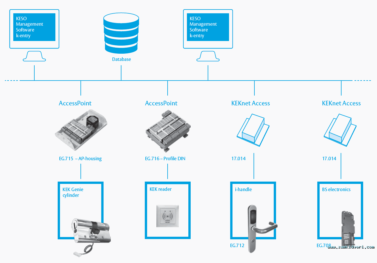

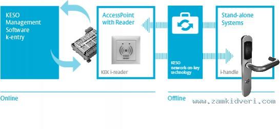

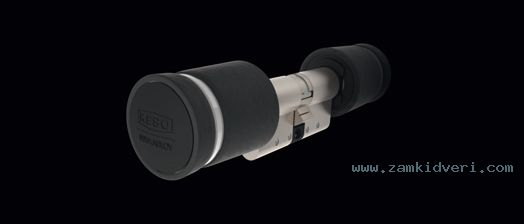

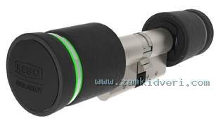

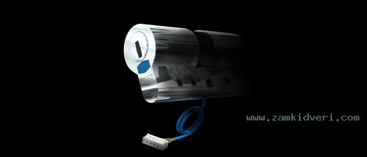

    несколько вариантов KESO KEK одного и того же цилндрового механизма с электронной системой контроля доступа, уязвимые места как и у всех электронных замков..
    2.5_Mechatronik_online.jpgen_Systemtopologie KEKnet.gifGrafik_03_Beschriftung_EN.jpg
