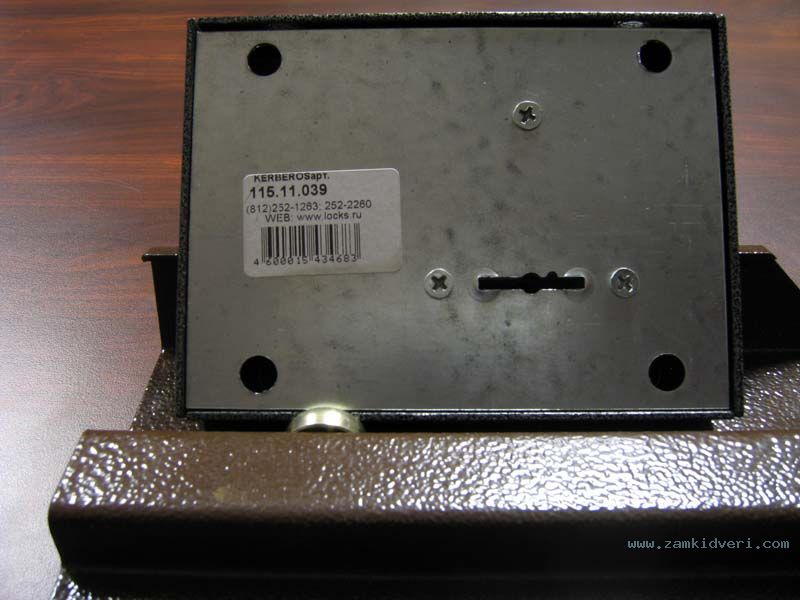

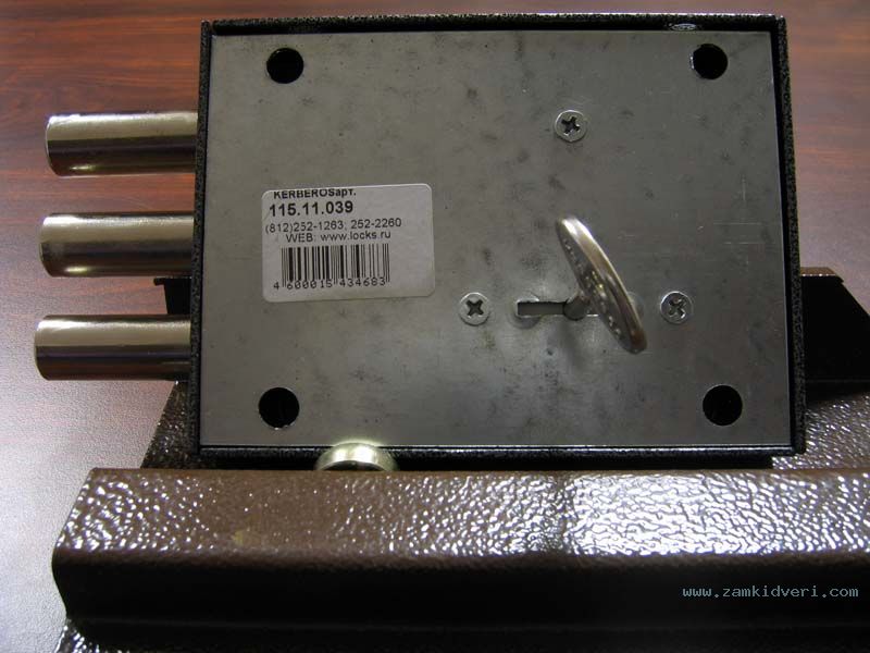

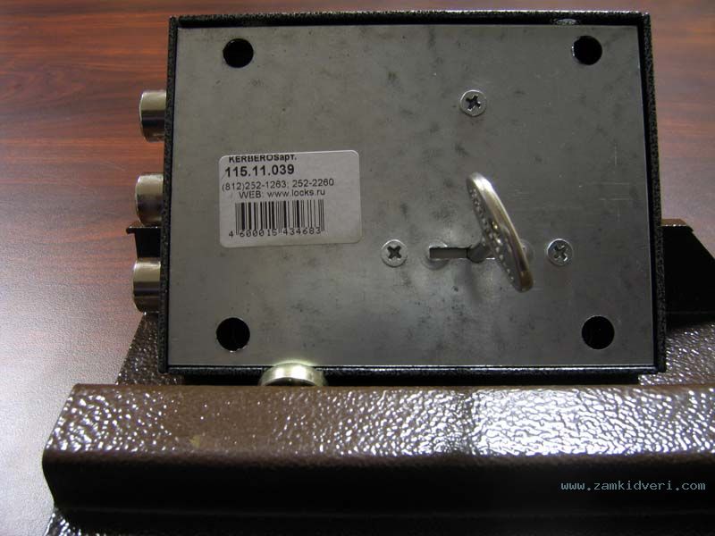

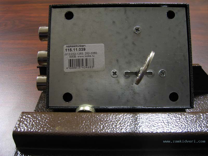

    Сфотографировал Kerberos со шторкой, защищающей замок от отмычек, наборного ключа и т.п. Попытаюсь объяснить суть фотографий. Фото 1. Замок закрыт на 4 полуоборота, ригеля выдвинуты, ключ в замочной скважине. Делаем первый полуоборот «на открывание». При повороте ключа примерно на 30 град. поднимается шторка и закрывает отверстие под ключ в корпусе замка (на фото виден «стебель» ключа и шторка вокруг него). При продолжении вращения ключа, угол поворота примерно 150 град., шторка опускается. Фото 2. Второй полуоборот ключа. Шторка производит те же движения. Фото 3. Третий полуоборот ключа. Все то же самое. Фото 4.Четвертый полуоборот. Фото 5. Замок открыт. Ключ вынут. Вот такая защита от отмычек .
    Вот она родненькая отсечная сувальда . Правда я не уверен, что стоит пока выбрасывать в интернет такую подробную информацию. Я честно говоря не знаю подали на неё заявку или нет поэтому о технических подробностях стараюсь не упоминать. Но маленько добавлю. В замке установленно специальное устройство которое воспринимет перемещение подъёма от всех сувальд. При подъёме любой сувальды на определённую высоту это устройство посредством специальной шторки перекрывает замочную скважину как показанно на фото. После того как сувальда опускается устройство также открывает замочную скважину.

    Интересно, передаёт ли шторка давление на сами ригеля?, если да, то создав нагрузку на отсечную сувальду в правильном направлении есть вероятность сделать нечто типа натяга... а отмычка с 2-мя лепестками туда пролезет.. да и ещё кое-чего , вопрос в силе пружин на сувальда х.

    Цитата Сообщение от sawwa
    импрессией если получится
    Не однократно тестировали. Методом снятия деформационных отпечатков (импрессией) замок Kerberos не открывается.
    Отвечу кратко: Нет. Поэтому все остальное не имеет смысла.
