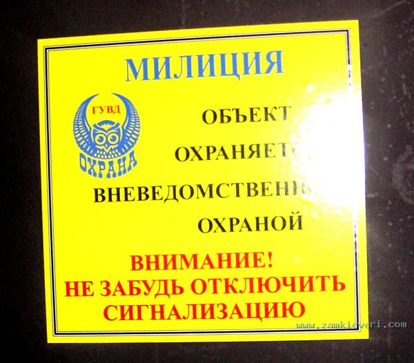

    Самая крутая защита вот такая, висит у меня на второй (внутренней двери)
    см. фото.
    Вор ломится старается, вскрывает первую дверь, а там, см. фото.
    Что самое смешное, помогает, проверено на многих квартирах.
    Изображения
    см. фото.
    Почему смешно? Разумеется помогает, увидив такое ворюга сразу вспоминает о прелестях тюремной жизни
    Даже если сигнализации и нет никакой, то он думает, что мог не заметить чего-то - короче времени на раздумья почти нет и лучше сделать ноги. Психологическое воздействие очень важно, недооценивать его нельзя.
