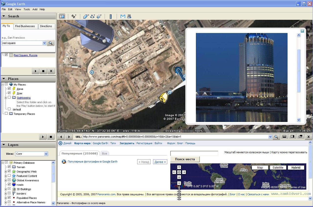

    Грация тебе, хотим рекламу написать на земле, что бы значит было видновсем... не знаем, как заставить Гугл обновить информацию...
    Не за что. Как обновить информацию не скажу. Но можете попробовать сделать 3D модель завода и написать на фасаде рекламу. Дальше ее легко поместить в гугл. http://sketchup.google.com/ либо заведите себе аккоунт на гугле и выложите туда фотографию завода с рекламой. Вот пример картинки Москов-сити
