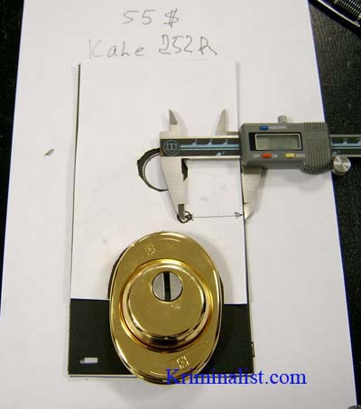

    + необходима бронепластина или бронеплита на исполнительный механизм замка не менее 4.5 -10 мм толщины для защит от способа взлома с обходом бронепластины с непосредственнным воздействием на систему запирания замка

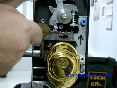

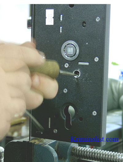

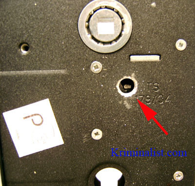

    Приподнимаем шилом стопорную пластину и другим шилом сдвигаем засов. Замок открыт.
    Теоретически, чем больше отверстие, тем удобнее через него манипулировать. На практике мы сверлили сверлом диаметром 10 мм. Время отпирания замка таким способом (без изготовления шаблона) составило 2 минуты. На само деле шаблон можно рисовать произвольно. Например сделать два отверстия в разных местах, через одно поднять стопорную пластину, через другое сдвинуть засов. Чтобы защитить замок от такого способа отпирания, надо делать полностью всю крышку короба замка из бронепластины, а это дополнительные затраты, по стоимости превосходящие стоимость исполнительного механизма....'
    подобное исполнение приводного кулачка цилиндрового механизма несколько затрудняет взлом

    у меня будет защитная фурнитура ростекс там во всю длину есть защитная пластина .... ее сверлить можно но около 5 мин одно отверстие.....
