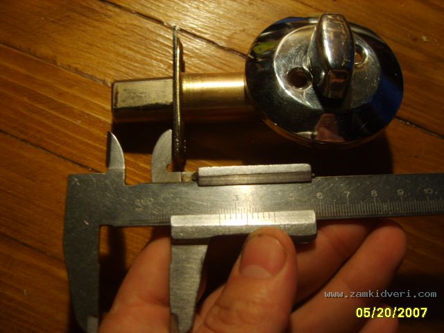

    >>что удобнее задвинуть засов.
    1. Если ребенок закроет засов, то его уже не открыть так просто.
    2. Засов выдвигается на сантиметр (примерно). Верт ригели при этом не выдвигаются... Дверь почти открыта
    Про то, что цилиндр овые замки уязвимы - в курсе, но вопрос был в другом... Какие цилиндры с барашком имеют защиту от скрепки?
    Последний раз редактировалось Emerald; 21.05.2007 в 00:01.
    Ну, не 10, а почти 25 мм + ещё и защита от распиловки есть(стержень внутри..) (смотрим фото) - серьёзней, выше поставите и нормально, ребёнок не дотянется.. а дверь изнутри можно закрывать и Керберосом с ручкой..

  10. #10
    Администратор
    5,449
    Цитата Сообщение от Emerald
    Есть защиты. Да, они стоят денег, и в сумме бОльших, чем сувальдный с защитной пластиной. Но он удобней.
    Эти защиты в основном больше создают видимость, чем защищают.
    Что толку в броненакладке, которую можно сбить парой ударов кувалды с двери вместе с цилиндр ом?
    А чтобы сбить было нельзя - она должна либо ставится заподлицо в полотно двери, либо дверь должна быть из 10мм стали, не меньше.
    Насчет ребенка - Вы столь маленького оставляете одного дома?
    По поводу выдвижения засова - можно купить отдельное устройство - засов, и выдвигаться он будет на 45мм, а не на 10.
    http://www.glasston.ru/catalogue/5/
    http://zamki.biz/scripts/catalogue.p...amp=r=9ba1ea11
    С уважением, Пётр
