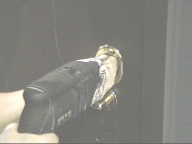

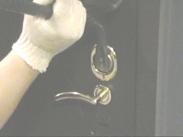

    Против разрушающих методов практически ни один цилиндр не устоит.
    Даже если вы поставили идеальный цилиндр , то замок можно открыть в обход его, просверлив всего одно отверстие в исполнительном механизме, выше цилиндра .
    В данном случае надо защищать и сам исполнительный механизм. Опциональная броненакладка Cisa и Mottura из марганцевого сплава, свои защитные функции выполняет плохо. Значит надо придумывать что-то свое, что влечет за собой дополнительные немалые затраты.

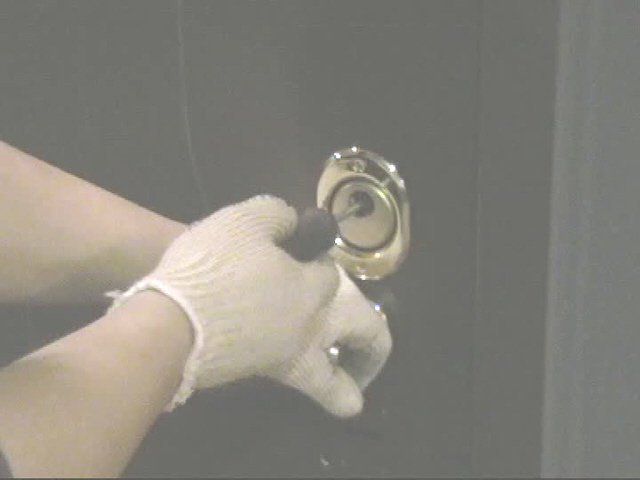

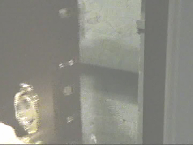

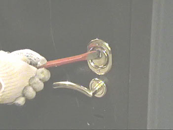

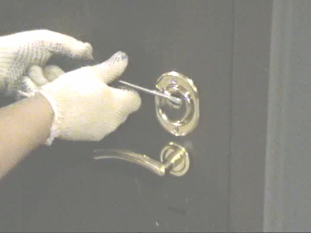

    одна из принципиальных уязвимостей цилиндр овых замков
    и ещё одна
    http://www.locks.su/test/dog/video/dog_vesver01.asf видео ... сверхзащищённого замка
    .. в обход цилиндрового механизма
